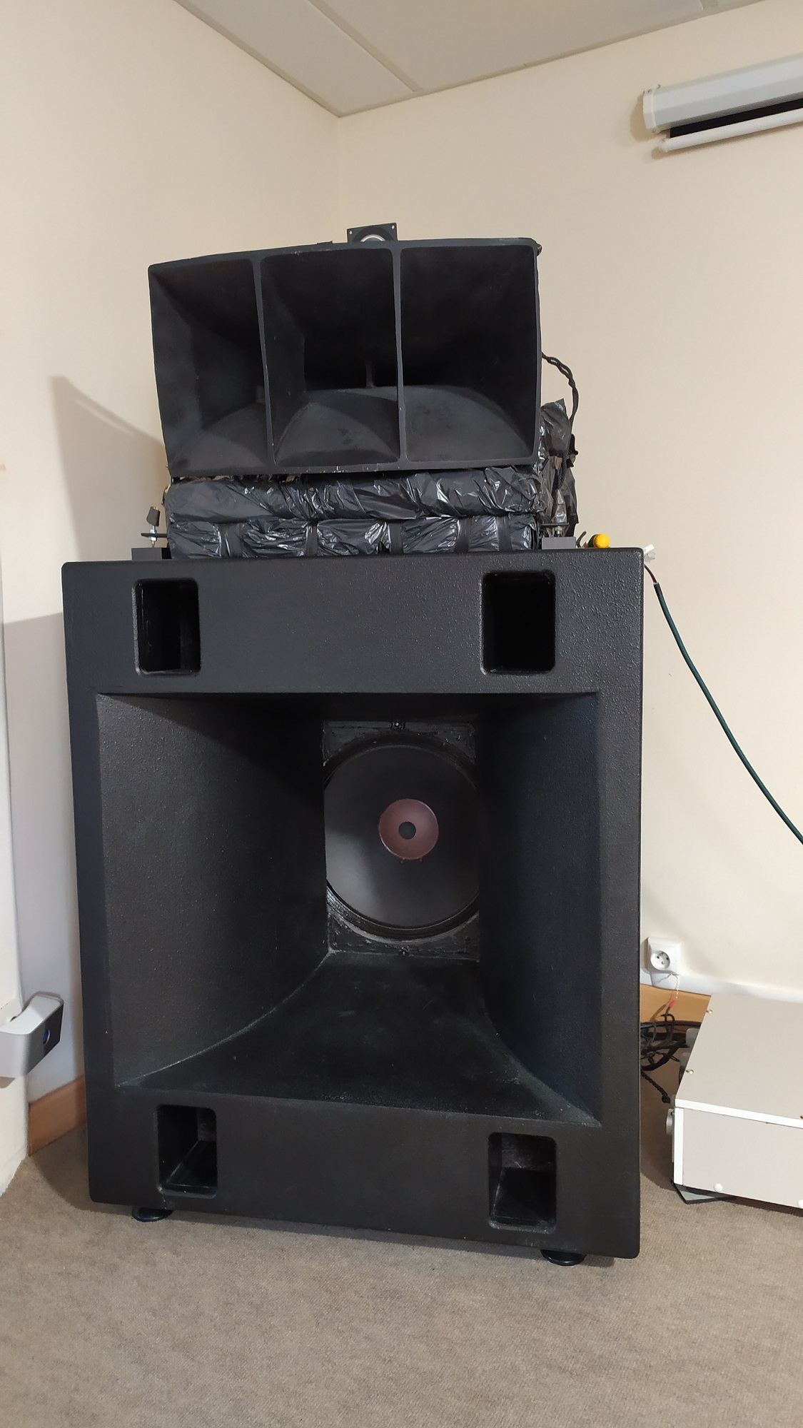

Ça, ça marche bien, chez Claude :
Avec un caisson de basse en plus, c'est fabuleux
#35
RE: et le petit we 22 a
Bonjour Fred,
Merci du retour. C est vrai que ce caisson JBL 4560 mérite de s y pencher .
Romain
