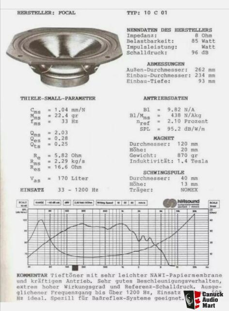

Il faudrait des mesures plus précises et complètes mais le raccordement au dessus de 800Hz va être délicat
Dans le kit Focal 500 il était raccordé à 350Hz
https://vintage-audio-heritage.fr/viewtopic.php?t=11161
Le pavillon ressemble (y compris pour la taille) au pavillon des enceintes Iconic, avec un filtrage à 800Hz. Donc il semblerait que dans Klug 800, 800 corresponde à la fréquence à laquelle on peut le raccorder. Avec la 10C01 cela devrait coller mais il faut soigner le filtrage. De vraies mesures aideraient (je ne parle pas de l'affichage d'un spectre).

Une mesure du 10C01 faite par HifiSound à l'époque avec les moyens de l'époque. Je partage l'idée que c'est pas gagné d'arriver à un bon résultat en passif, mais bon, qui ne tente rien...

C’est sous le logo mais il semble qu’une fréquence max de 500Hz soit recommendée. Sur cette mesure le fractionnement de la membrane est plus prononcé que sur la mesure Focal. Je ne l’utiliserais pas pour un raccordement à 800Hz et au delà.

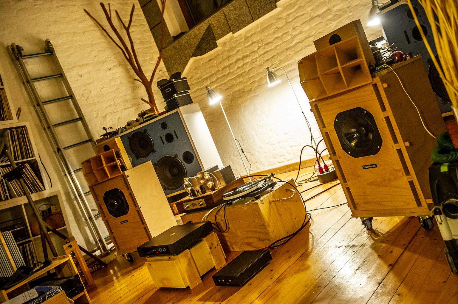

c'est peut-être jouable, ici avec une JBL 2470 membrane phénolique sûrement pour descendre sous 800 Hz + tweeter
en bas de page, pas vu de discussion ou schéma filtre
https://holgerbarske.com/diy/dimethylketon/
écouté à l'ETF 2016 et Frickelfest 2017 on y aperçoit un bout de filtre, mais bien caché
https://flickr.com/photos/_hb/albums/721...5657419112
avec une alternative sur le haut

(30/01/2024-11:26:11)Ragnarsson a écrit : C’est sous le logo mais il semble qu’une fréquence max de 500Hz soit recommendée. Sur cette mesure le fractionnement de la membrane est plus prononcé que sur la mesure Focal. Je ne l’utiliserais pas pour un raccordement à 800Hz et au delà.
Car sinon fractionnement trop audible pour un rendu net et non coloré, effectivement. Merci Pierre pour tes conseils.
