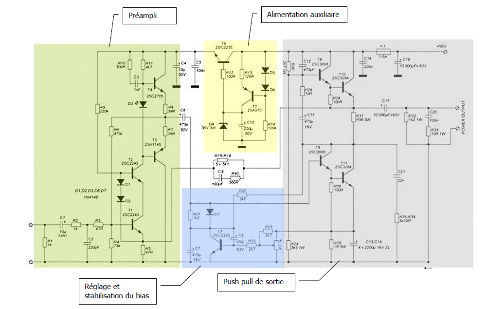

Ok. Mais dans ce cas où se trouve l'étage déphaseur pour le push-pull de sortie ?

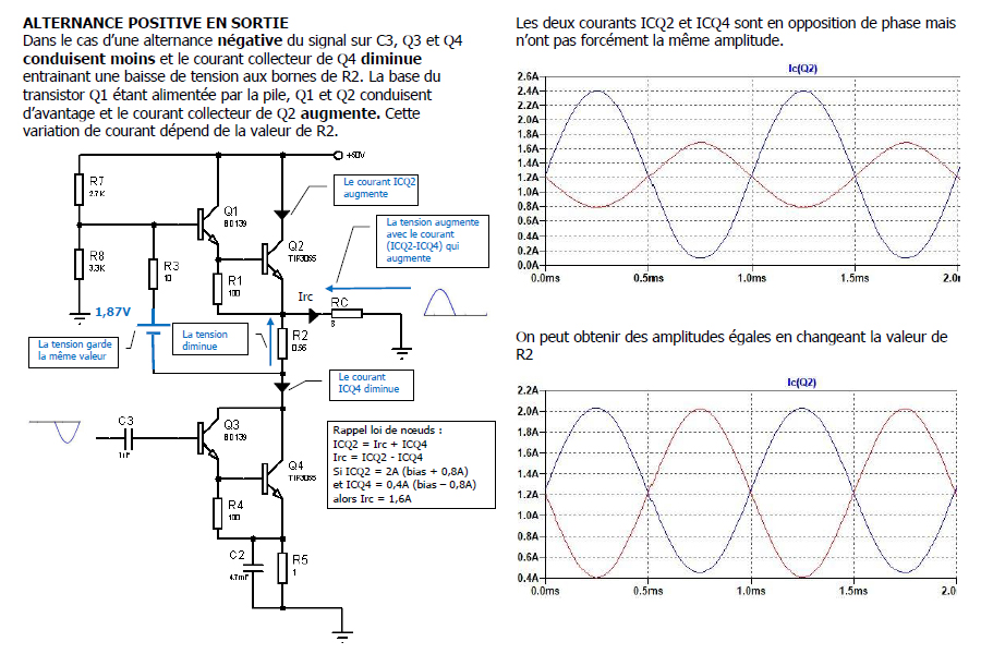

Principe de fonctionnement du Sugden A21
Ce document sans prétention essaie d’expliquer sans termes barbares d’électronicien et sans calculs complexes le fonctionnement du push pull de sortie de cet ampli si original.
