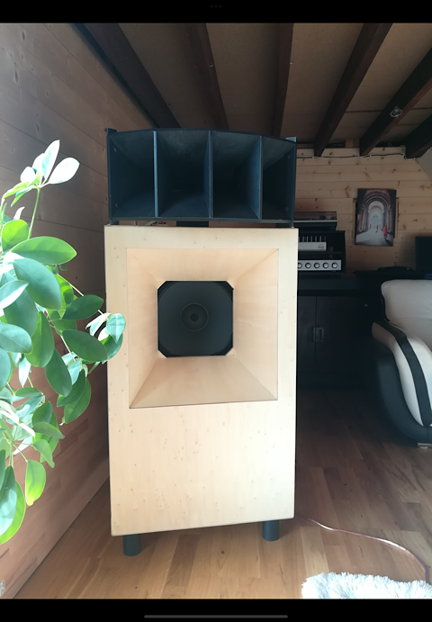

Voila, ces enceintes sont enfin terminées !
Le filtre est un 6 db !

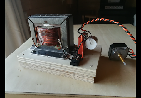

J’ai choisi de selfer assez fort, j’aime bien le bas médium un chouïa creusé, cela augmente la résolution dans cette zone !
J’avais déjà ce type de filtre avec mes Vot et ces Onken, cela dit ce n’est pas simple à mettre au point et j’y ai passé un peu de temps pour obtenir l’équilibre qui me plaît et surtout pour bien s’adapter à la pièce !

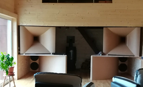

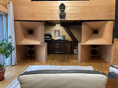

Après mes expériences avec le * petit * système Onken, j’ai pu remonter en place le grand système !
On peut voir sur ces deux photos le changement !
Before
After
Les différentes écoutes faites avec les deux systèmes ont permis de préciser certaines choses !
Par exemple, lors de la remise en route du grand système, j’ai eu l’impression d’un manque de * luminosité *, le système Onken me paraissait plus * pétillant * !
Il y a eu aussi une différence du rendu de la scène sonore, avec le Onken, la scène c’est un peu élargie en revanche la taille du chanteur par exemple me semblait plus petite qu’avec le grand système !
Une différence qui est vraiment frappante est le rendu sur les fréquences basses, le caisson bass reflex des Onken m’a semblé descendre plus pas que le grave en pavillon, mais c’est parfaitement logique car les modes de la pièce sont excités par l’usage du BR alors qu’avec le grave en estrade, il n’y a pratiquement aucun room gain !
Cela donne donc à l’écoute du grand système à pavillon l’impression qu’il y a moins de grave, en fait il n’en rien, cela descend aussi bien qu’en BR, et comme il n’y a pas de production de grave ( en particulier les très basses fréquences ) dut au room gain, le grave n’est présent que quand il y en a, alors qu’avec le BR, on a la sensation que l’on en étend toujours ce bas grave tout le temps accompagnant la musique !
C’est sans doute pour cela que le grave en estrade est si nerveux et percutant, là juste quand il le faut !
La qualité de ce grave lié à l’image stéréo très réaliste donne une sensation de live , le système Onken lui, a un rendu plus * hi-fi *, très agréable mais vraiment différent de l’autre !
Les deux ont leur qualités et leurs limites et aujourd’hui, je crois que mon cœur balance plus pour le grand système, mais le système Onken est très jouissif et tout autant plaisant !
La prochaine étape va être l’installation d’un écran pour le Home Cinéma, raison pour laquelle j’ai réduit en largeur les estrades !
Petite précision, cette troncature des pavillons de grave n’ont rien modifié en terme de rendu du grave !
