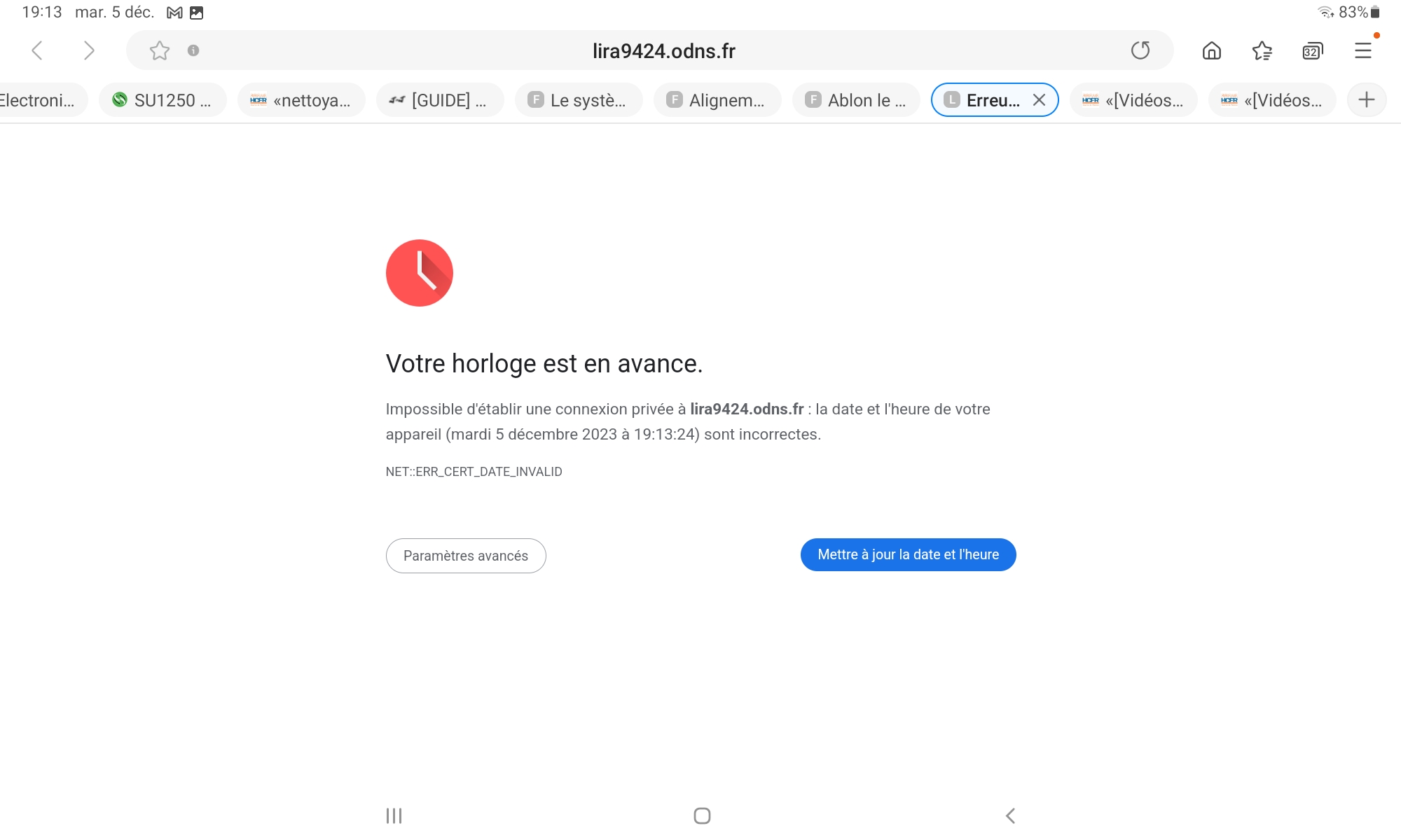

Impossible de lire ta vidéo: message d’erreur:
Je ne comprends pas, c’est l’heure automatique internet
Très intéressant !  On est encore en phase expérimentale avec le site, mais ça progresse ! Je regarde ça dès que possible.

Pas de problème de lecture de mon côté.
Merci, je vais pouvoir visionner celà.

J’ai changé un paramètre dans YouTube, dis moi si ça marche…

(05/12/2023-19:00:23)Dominique-Tanguy a écrit : J’ai changé un paramètre dans YouTube, dis moi si ça marche…
Bonsoir Dominique,
Non, toujours pareil: comprends pas ?
Je suis sur tablette Samsung
