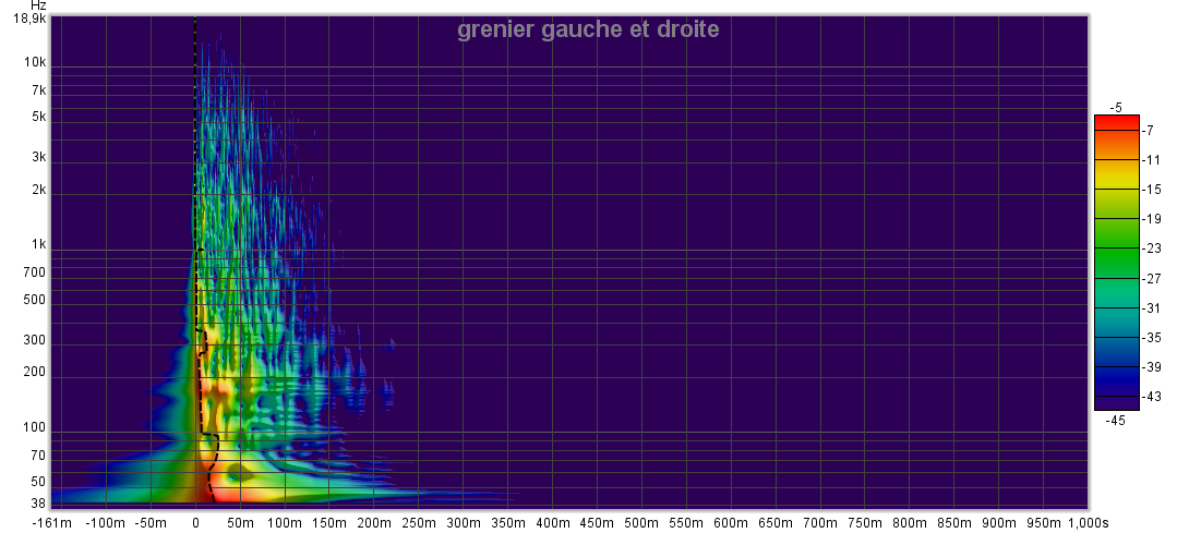

tu verras les mesures ou j'en suis actuellement là
http://forum-hifi.fr/thread-8172.html
ce n'est pas les dernieres mais il reste encore un peu de trainage à 50Hz donc reprendre mes Helmoltz aiderai certainement.
