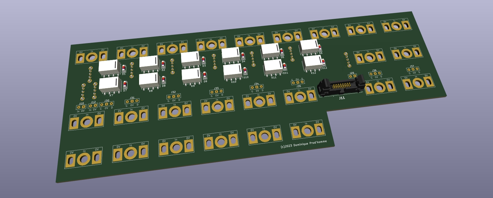

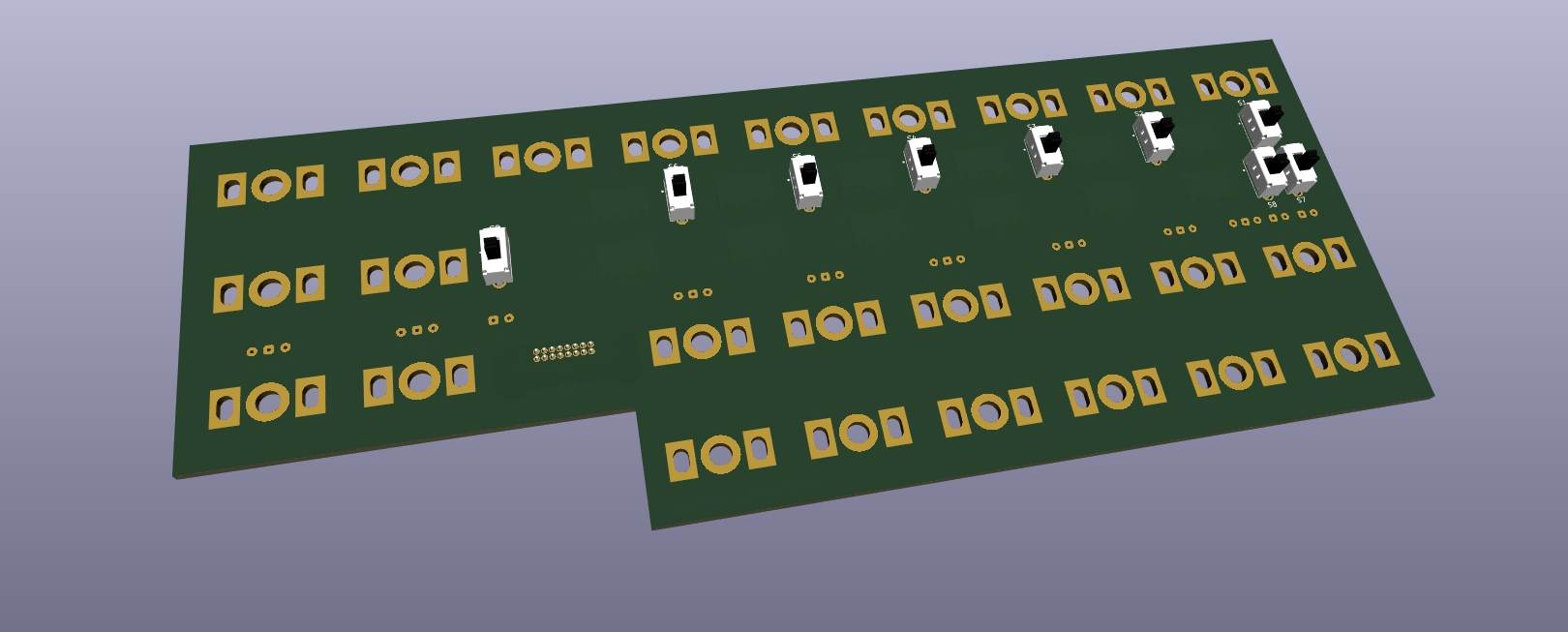

Bonsoir Jean-Michel,
j'ai commencé à redessiner le PCB pour qu'il s'adapte à la nouvelle carte volume/source télécommandée. La carte phono ne sera pas possible à intégrer si j'utilise un boitier de même format que celui du K209. Je vais aussi être obligé de remplacer certains condos chimique Elna Silmic II qui étaient excellents pour leur musicalité, par probablement des polypro qui sont beaucoup plus volumineux car les Elna sont arrêté de fabrication. Il va falloir un boitier beaucoup plus grand pour mettre tout ça. Les sorties XLR en principe ça ne devrait pas poser de problème.
Affaire à suivre.
