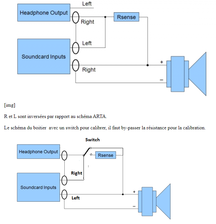

bonjour j'ai trouvé ce schéma sur le Net dite moi si ce schéma est correct et avez vous de remarques
Pour la résistance quelle puissance mini

(25/09/2023-17:38:31)François-D a écrit : bonjour j'ai trouvé ce schéma sur le Net dite moi si ce schéma est correct et avez vous de remarques
Bonsoir François,
Oui ce schéma (du haut) est correct. Ensuite tu suis la procédure décrite ici :
http://www.roomeqwizard.com/help/help_en...t.html#top
La puissance de la résistance n'a pas d'importance.
J'ai utilisé cette méthode pour mesurer plusieurs impédances et cela marche très bien. Je ne suis pas allé jusqu"aux paramètres TS.
