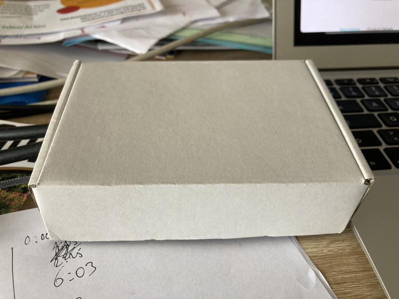

un dac ESS 9023 en carton

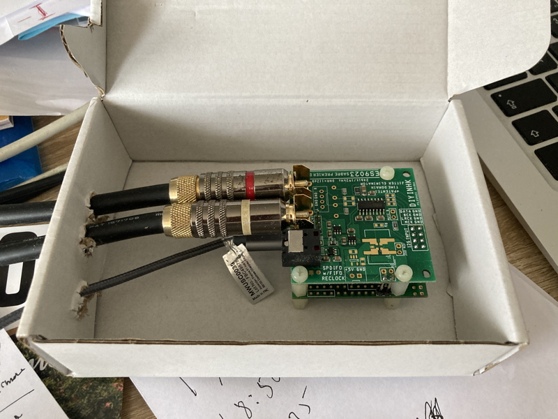

J'ai partagé le temps d'antenne avec Jean-Christophe (Lavardin) pendant le festival de Marciac. Il était venu avec un système complet, source MacBook, dac, ampli et enceintes. Je me suis intéressé à son dac, un SABRE 9023 minimaliste, qui a donné une écoute tout à fait crédible sur mon système. Le principal intérêt que j'y ai vu au premier abord, c'est l'absence de circuit de conversion en sortie de conversion.
Avant même mon retour à la maison je l'avais déjà commandé. Une fois reçu, je l'ai implémenté selon les préconisations de Jean-Christophe, pas de boîier métal, pas d'alimentation externe. Des recommandations à la simplicité comme j'aime bien.
recyclage de la boîte d'expédition
entrées USB et sorties RCA

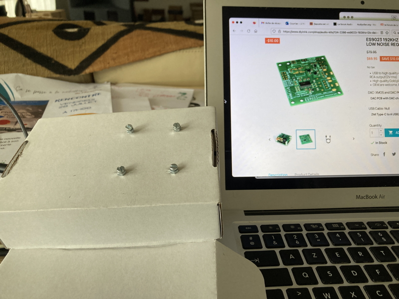

trois trous pour les câbles, quatre vis traversantes pour fixer le circuit au fond de la boîte et le tour est joué
