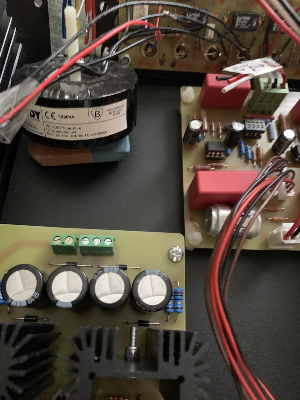

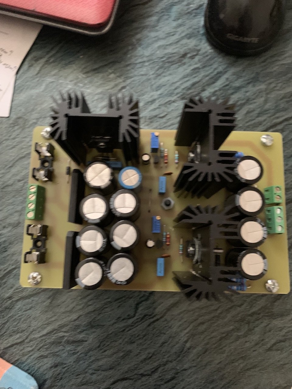

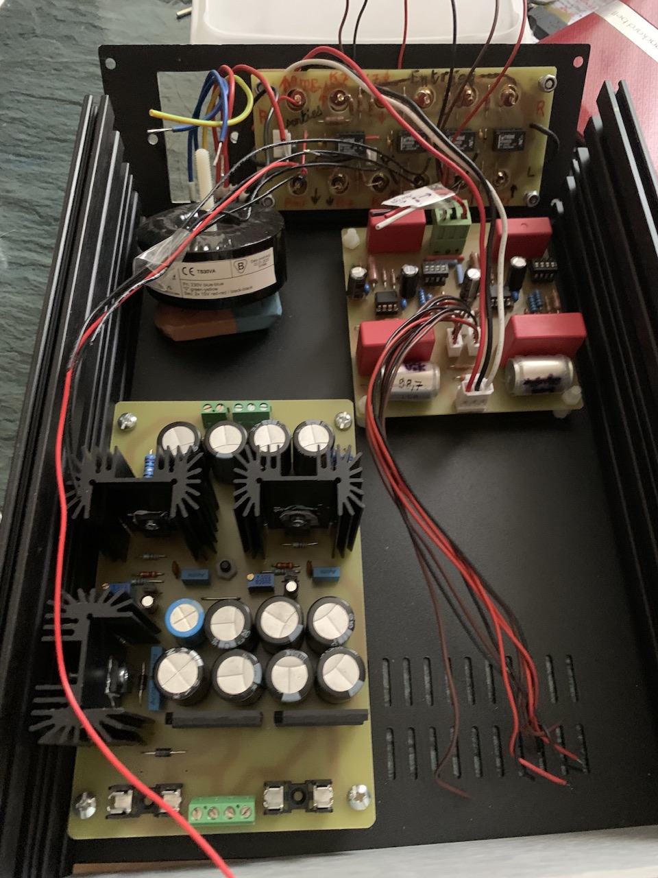

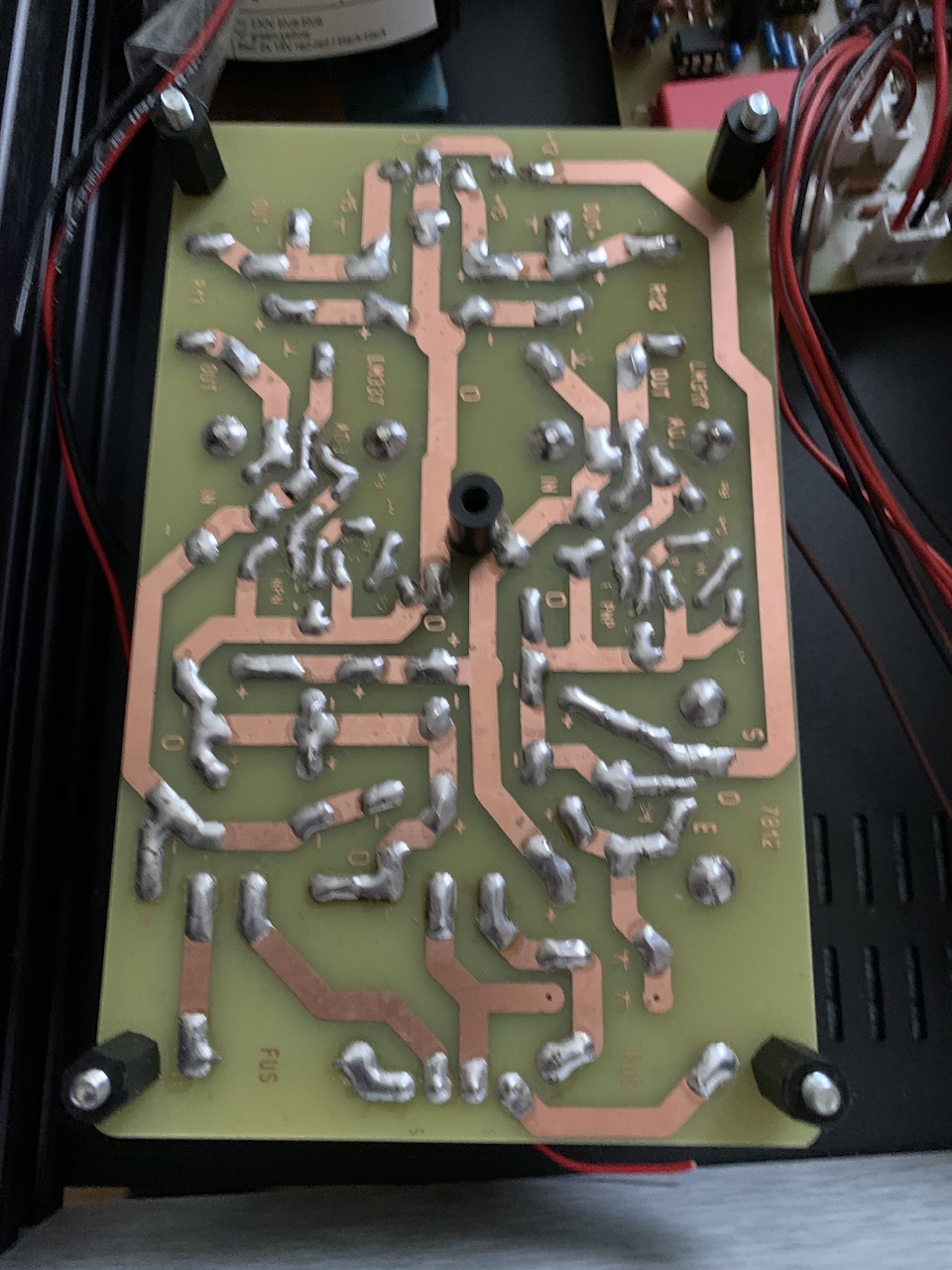

Bonjour ! Ci-jointes quelques photos du preampli.
En réalité je me fais deux preamplis.

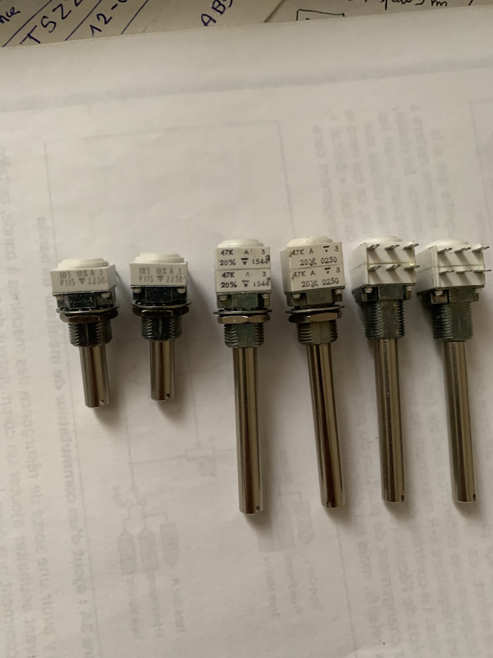

Potentiomètres vishay : 1potar 10k mono linéaire pour la balance.
1 potar 47k stéréo volume à la place du 100k préconisé par Rod Elliott.
Les potars diamètre 6mm seront fixés avec bague et rallonges.
Rallonges prévues en métal ou plastique.
Le transfo d’alim est un Toroidy audio ts30va 2x15, secondaires séparés.
L’alimentation est une copie de celle du preamp Elektor, plus un régulateur 12v pour la commande relais sélecteurs.
Surdimensionnée, soit!
Au cas où mon module à base de LM4562 ne me satisferait pas, j’ai des modules « chinois » buffets à base de 6n3p. Avec un éventuel sélecteur Elma.
Les ponts diviseurs d’entrée sont aussi calqués sur le preamp elektor.
2,2k en série et 47k à la masse.
Le pont entrée cd: 10k série, 10k à la masse.
Bien que je possède le livre « Amplificateurs Hifi haut de gamme » Elektor Publitronic, celui-ci est lui-aussi devenu introuvable ou hors de prix. Un trésor d’informations, même si certains AOP employés sont devenus désuets, les principes de base y sont.
Je disposais il y’a quelques années d’ouvrages sur les AOP, je m’en suis séparé, par erreur.
Bonne journée.
