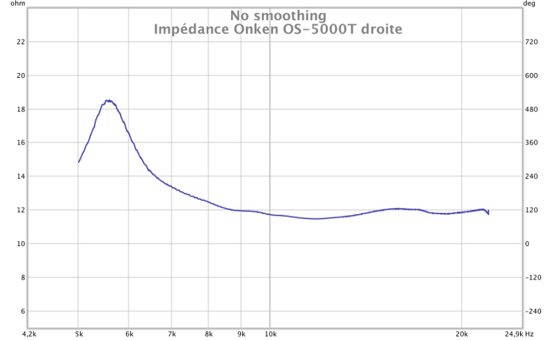

De mémoire, j'ai un condo de 1.5 uF et les tweeters ont ces courbes d'impédance:
https://onken.info/
RE: PSI Audio A25-M
Ce qui nous fait environ 9000 hz à -3dB si l'impédance du tweeter est de 12R. Gaffe de ne pas trop pousser, ils sont fragiles.
