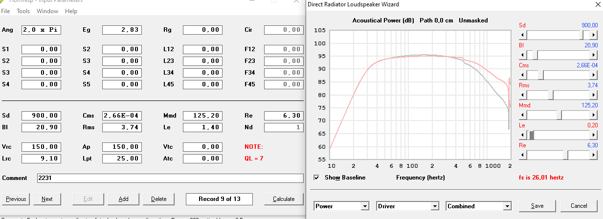

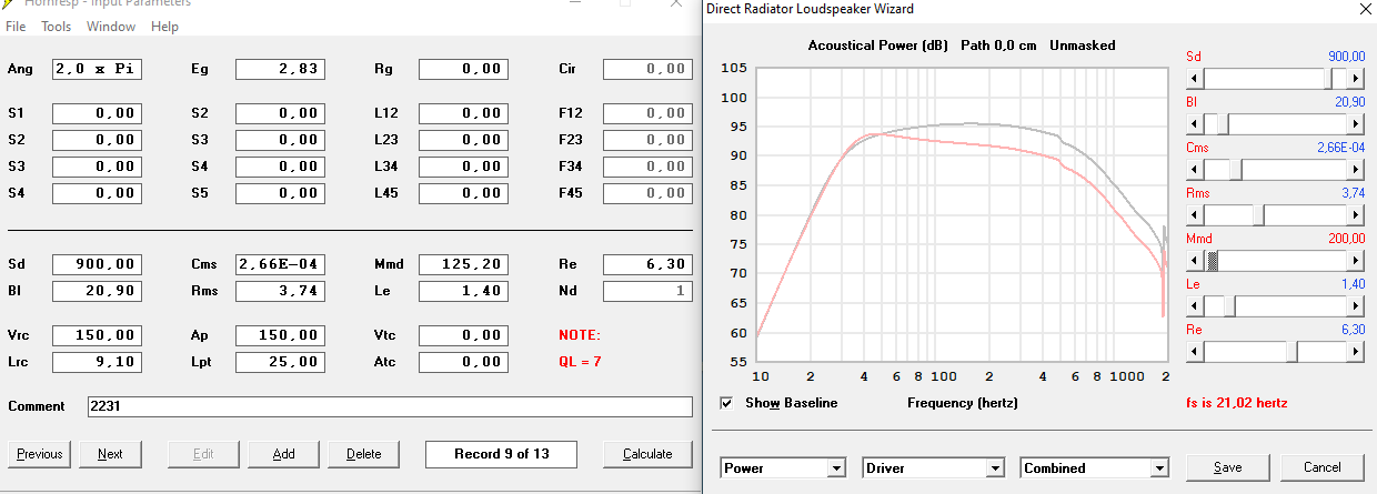

Et bien voilà, on est d'accord, c'est ce que j'expliquai plus haut en guise de remerciement j'ai prit une pomme sur la tête
bref sans partir dans des considérations inutiles , faisons simple, je prends le cas d'un HP de ma mouture (HP hybride)
j'alourdie le système mobile (mmd), voilà ce que ça donne, pas d'un kg !
On voit très bien que l'on diminue la coupure haute
Maintenant, je diminue la valeurs LE de la bobine (mH)
On voit bien que l'on augmente la coupure haute.

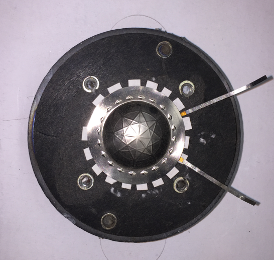

Et pour la boutade du W15GTI transformé en tweeter, il pourrait ressemblé à ça pour l'échelle moteur/membrane !!
