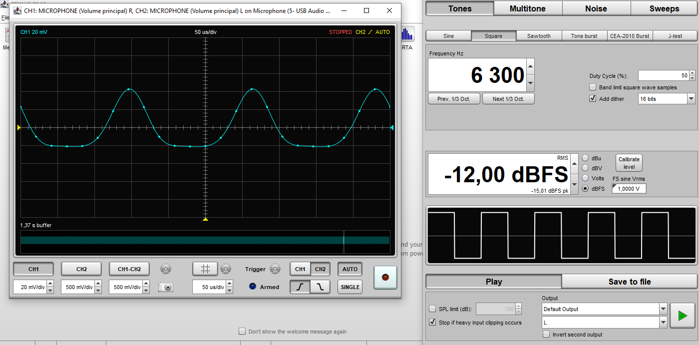

le carré permet de voir les fronts montant comme tu la dis, je sais que ton W15GTI, est incapable de me faire un carré même à 50 Hz !! il suffit de regarder sa vélocité....... Wink
Pour la compression SB bianco et son pavillon adapté à 6300 Hz en carré pure.
[Image: jsk6.png]
là nous avons un large bande, j'ai eu beau essayé de le linéariser, peine perdu, on voit parfaitement comparais à la compression qu'il est incapable de faire un aigu correct et cela s'entend, crois moi ! Wink

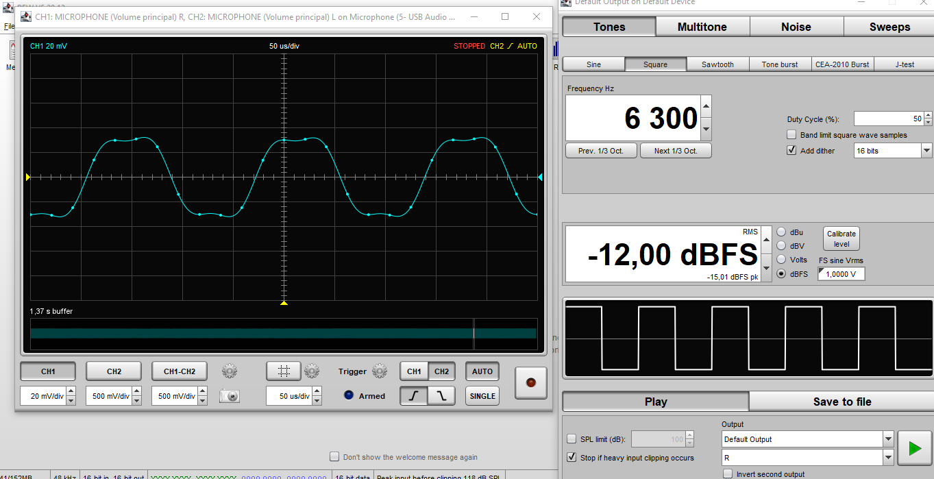

le fane 12-250 TC,
 [Image: wfrg.png]
Amuses toi bien avec ton W15GTI, notre indien JM et sa belle sono va nous le faire écouter cet été, je prévois les boules quiez.
