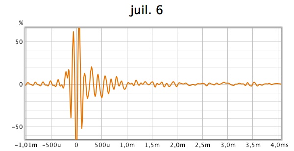

(09/07/2023-09:10:49)Jaffar a écrit : Bonjour . Dans votre message 126 vous affichez une photo de l'impulse limitée à 4 ms ; c'est un peu court ! Pouvez vous afficher une image avec 10 à 15 ms . À mon avis la première réflexion devrait se trouver avant 10 ms , mais ... à voir .
Ne cherchez pas à corriger la pièce ; mon expérience personnelle c'est que la pièce est notre souffre douleur , on cherche à lui coller sur le dos tous les défauts de nos systèmes , et quand on a corrigé un à un ces défauts on finit par se dire : "ah ben non , c'était pas la pièce !" . N'allez pas vous perdre dans ce que vous ne maitrisez pas .
Pour évaluer la réponse dans le grave il faut une mesure en "champs proche" , mais on s'en fiche pour le moment ; ce que l'on cherche c'est le juste "équilibre tonal" de votre enceinte . Et ça on le gère sur une mesure anéchoïque , dans l'idéal la plus large possible .
Et puis une mesure à 50 cm n'a aucun intérêt . Un 8" c'est 70 cm et baste .
Quand vous maitriserez la mesure anéchoïque vous pourrez faire "mumuse" avec un égaliseur . Smile
ben non, à 70 cm, on corrige déjà la pièce Wink et puis à 70 cm ne veut rien dire, il faut juste se dédouaner un peu des réflexions.
Régler un large bande ne relève pas de St Cyr quand même  Rolleyes
un large bande + sub, ça marche bien même s'ils ne sont pas parfait, régler à 50 cm pour le LB, multitone au PE (2 m)

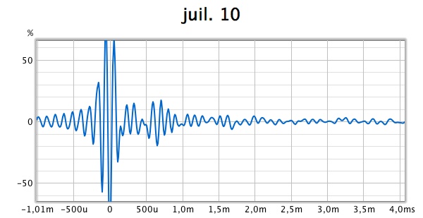

bonjour,
j espere que cette fois , ce sont les bonnes courbes . enceintes proches du mur angulees a 30°
et la droite
et la gauche
RE: Egalisation Lowther PM2a
Sur l'impulsion du message 139 on voit plusieurs accidents à 3.5 / 4.5 et 5 ms à peu près qui doivent correspondre à des rebonds du signal sur le sol et les murs adjacents . Essayez deux solutions et comparez les courbes obtenues : une fenêtre à 3.3 ms dans le "right window" et une fenêtre "frequency dependant window" .
