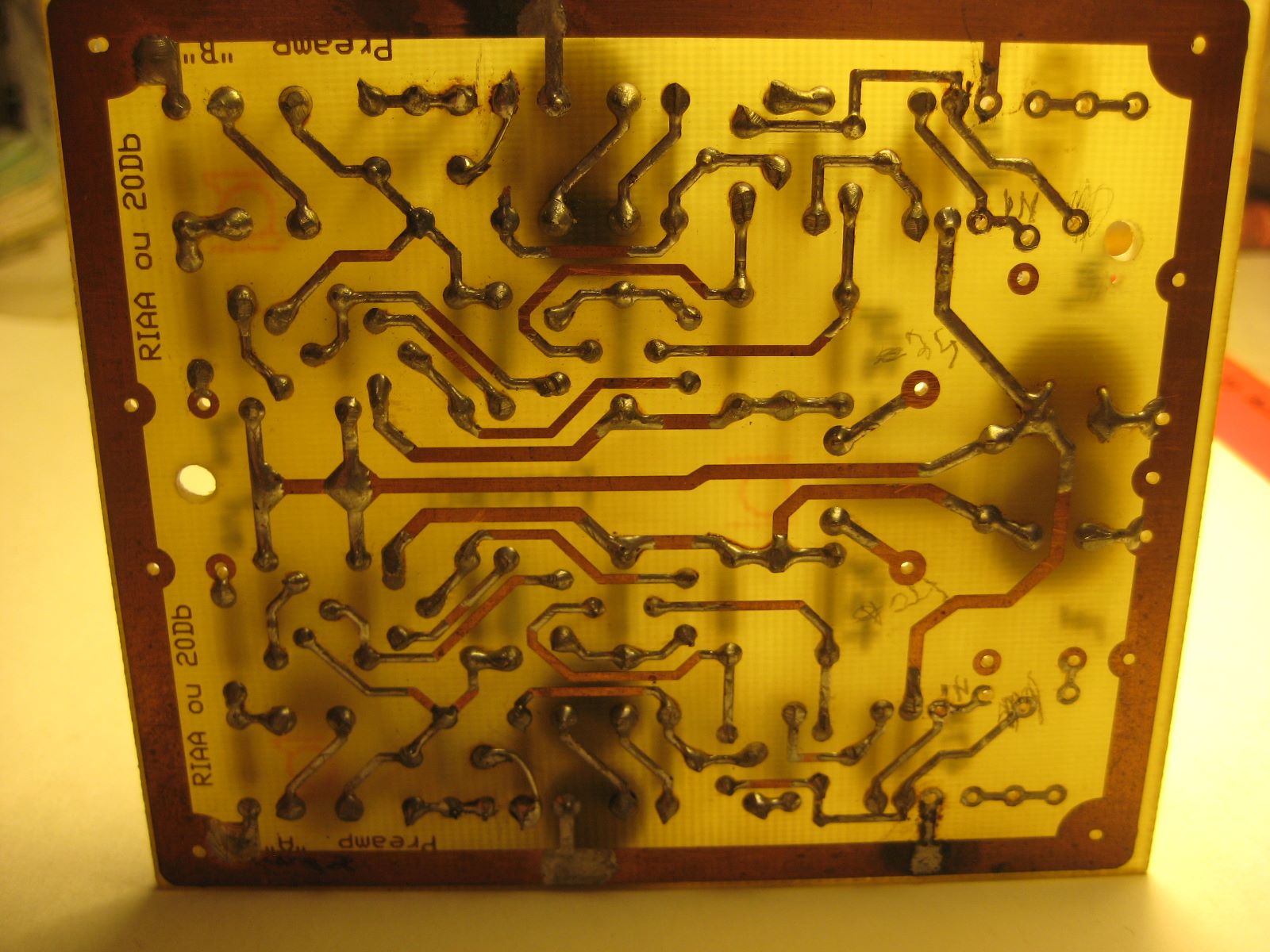

J'ai peut-être ce qui pourrait faire l'affaire :phono 34db ,tone 20db (bass treble) entré fet 2n5457 le reste 8099/8599 ou 2n5210/2n5087; qualité nettement supérieur comparé avec les circuit chinois et peut aller plus loin avec une alimentation soigné . Par contre ce projet s'adresse à quelqu'un qui a un strict minimum de connaissance électronique( avec 54 db de gain ! du filage mal router /un ground mal positionné /ou manquant  peut apporter son lot de frustrations, et comme je demeure à 4500km et suis en train de débuter un second étage sur ma maison je ne saurer d'aucune utilité pour aider. Si intéressé la suite en message privé.
Désolé je ne sais pas comment faire pour que les photos ne sois pas aussi grosse que ça.

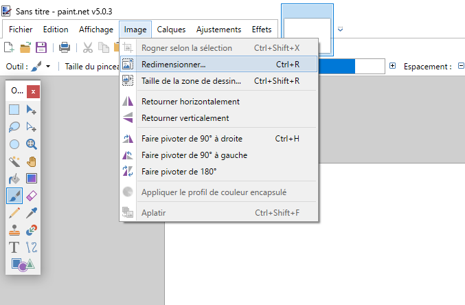

BOnjour.
Pour les photos j'utilise Paint.neT   téléchargeable gratuitement
Tu va sur l'onglet image /redimenssionner voir capture écran et souvent dans l'onglet largeur je réduit a 1200 ca suffit , mais fait des essais avant
Bonne journée
