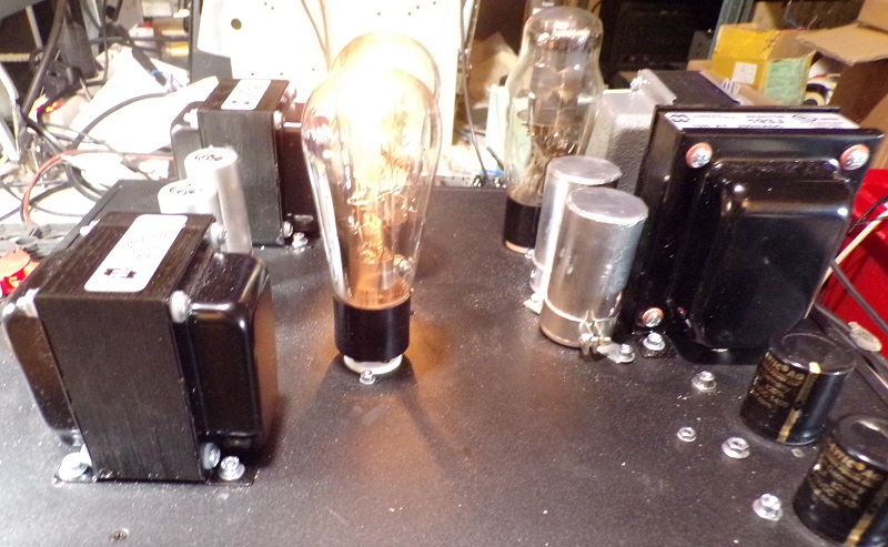

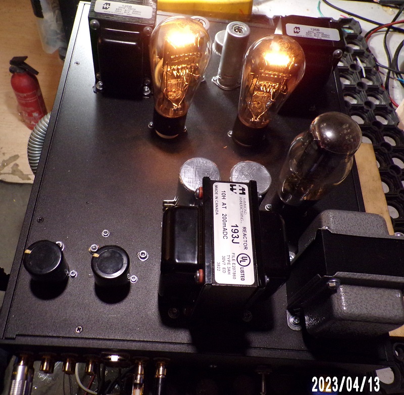

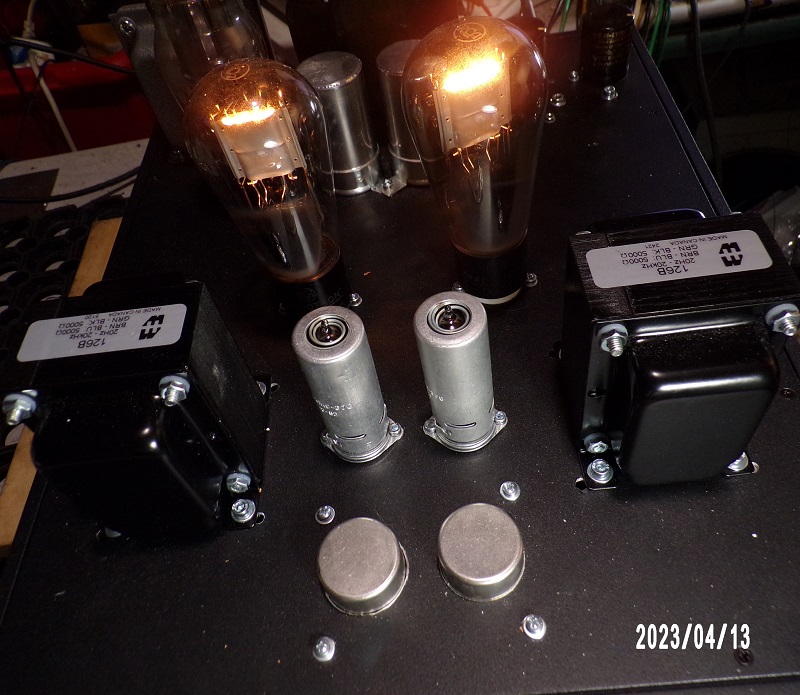

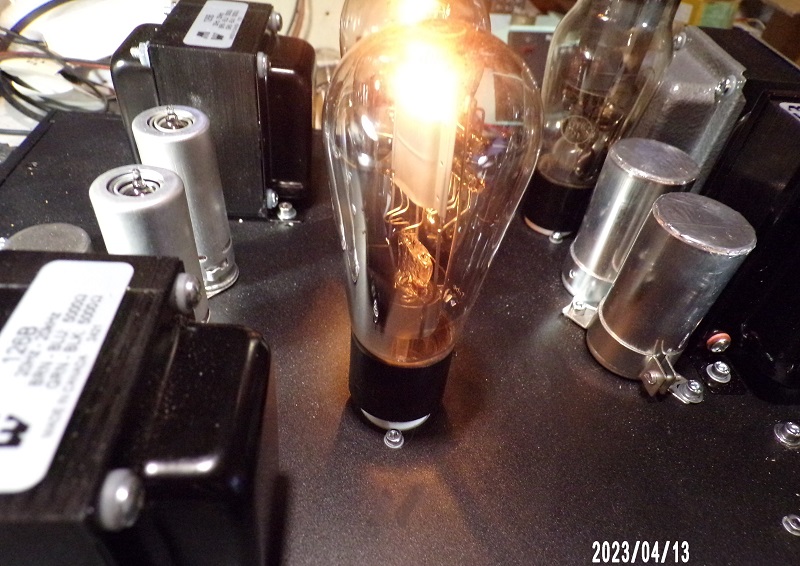

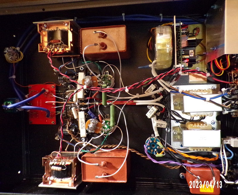

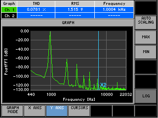

transfo entrée permalloy mumetal 1:1 10K/10Kohm
EL86 en triode (6P43P-e)
interetage bifiliaire 5Kohm 30mA

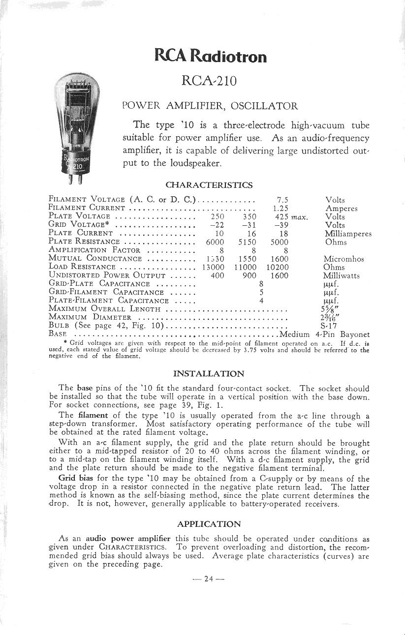

UX210 (audio type10/10Y/VT25)
transfo sortie 12K-/(150/150) 75ohm
alim self swing 10uF pio comune + self 10H /condo chaque canal (Y)

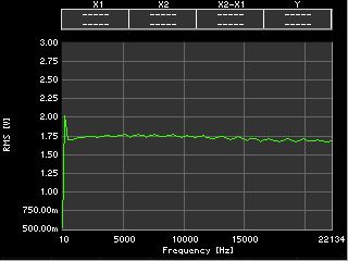

gain 6 db
rendu trés trés bon
je suis aux etoiles
meme un bbe882 que d'abitude est la cle pour le rendu dans mon atelier en FE208
il gene ne serv a rien
gain 6 db
rendu trés trés bon
je suis aux etoiles
