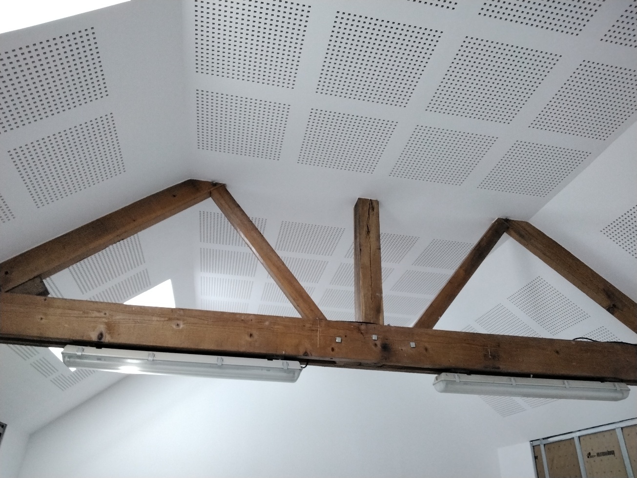

C’est très réussi, bravo, le plafond en dalles perforées est magnifique.
Courage, il ne reste plus que une cloison avant de pouvoir peindre. Faire ça tout seul, je vous tire mon chapeau!! (ayant personnellement craqué et embauché deux plaquistes…)

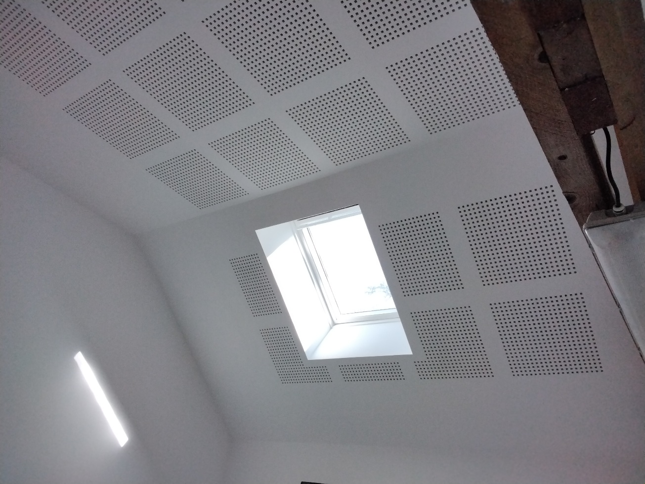

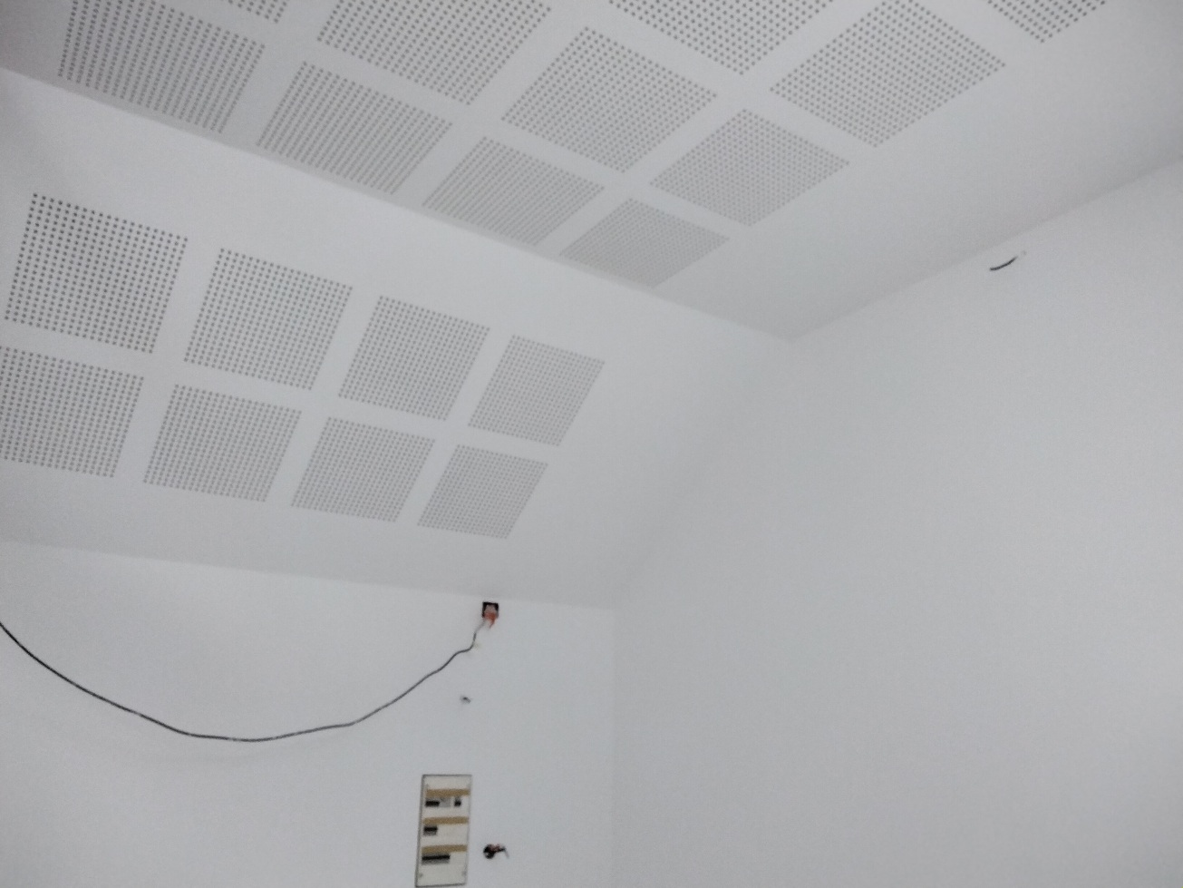

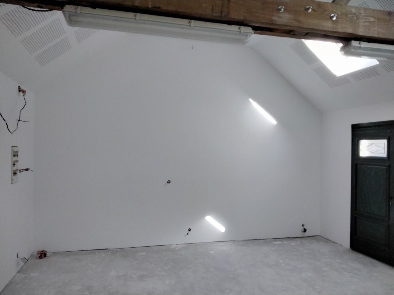

Quelques nouvelles du "chantier"
Ça y est c’est peint (ouf, enfin..)  Cool
Il me reste encore à finir l’électricité, mettre un revêtement au sol ( je ne sais pas encore quoi?), poser les liteaux, voliges, insonorisant acoustique.... sur les cotés latéraux de l’emplacement des enceintes ( là où l’on voit encore l’isolant), amortir le mur derrière le point d’écoute ( je pense un grand rideau epais dans un premier temps)
Et, seulement a ce moment là, je pourrais enfin installer mon système Big Grin Big Grin
Lecteur CD: Sony SCD  777 ES
