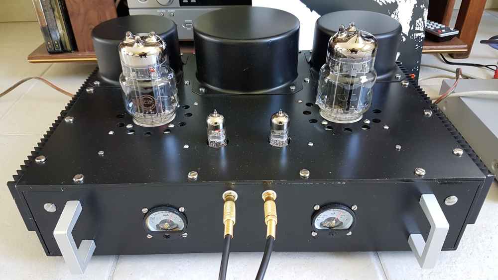

Pour débuter en ampli à lampe, je suis parti sur une idée de M Jérome Gest dans la revue LED 189.
Oui, je suis un hérétique et je mérite le buché.
Je n’ai fait que reprendre des principes décrits par d’autres que j’ai adapté. Pour la mise en œuvre du tube d’entré je me suis inspiré de Bartola valves, Jipihorn, Alan Kamiriel.
J’ai fait avec ce que jamais sous la main, au moins cher au cas où.
Le transfo d’alim a été acheté en solde chez Audiophonics. Les tensions ont limité les possibilités.
C’est mon premier ampli à lampe. Il est expérimental. J’ai utilisé une 6C33 avec seulement un chauffage. Le support du tube d’entré est câblé pour pouvoir accueillir une 6E6, D3a, 6j49P en triode. Il y a 8 CCS ! Les transfos de sortie sont des toriques de 220v/22v pour une charge de 800 ohms.
Voila, ça fonctionne à l’oreille, aucun souffle. Je n’ai pas les moyens de mesure pour vous en dire plus.
Cordialement.
RE: 300b et grosses copines
On va dire que c'est un beau début!
Jérôme est une belle personne que je connais bien.
Bruno
Je salue cette superbe réalisation, une beauté.
Ça mérite un bonthé en son honneur et vivement la suite !

(05/04/2023-14:24:21)brunop a écrit : On va dire que c'est un beau début!
Bruno
Merci Bruno. Wink
(05/04/2023-14:31:41)gillougillou a écrit : Je salue cette superbe réalisation, une beauté.
Merci!  Big Grin
La suite sera " le Cube ". Bientôt!
Pour un coup d'essai...c'est un coup de Maître!
En plus la 6C33 à une alimentation gourmande.
Bravo rt que ce début t'incite à poursuivre
Bonnes écoutes

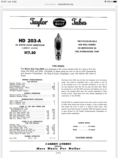

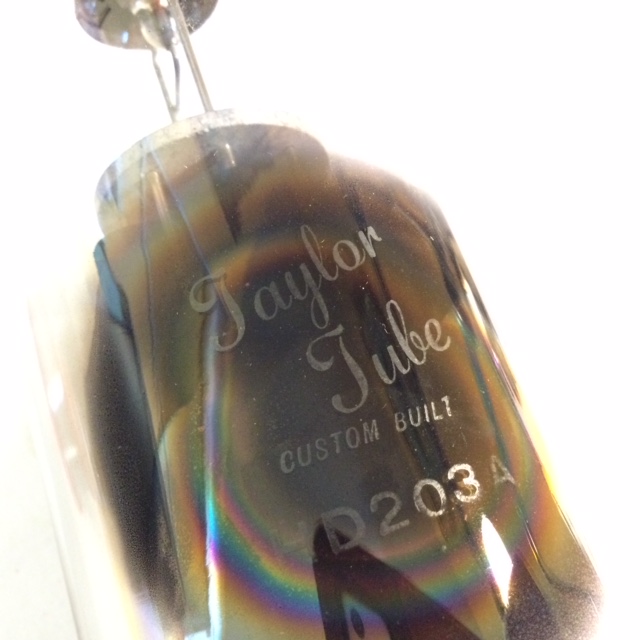

Bonjour, la révision du 211GE avance et va changer de moteur :
211GE->Taylor HD 203 A.
HT 1000v->HT 400v.
Srpp 310a->6sn7 drivant une 5998a sortant sur self de cathode.
Faut ski faut.
Ce qui change le projet donc son nom déjà évoqué :
« My Taylor Sounds RICH »
A bientôt.
super .... u85 , a 400V le courant va etre elevée!
a suivre
Yep.
200ma/400v/TS2500ohms.
