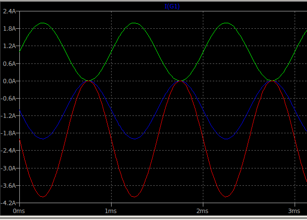

pour illustrer quelques images de simulation
d'abord le schéma simplifié de l'étage de sortie:
puis les courants dans la moitié du bas modélisée par une source de courant passive et le courant dans Q1. On voit bien la différence des courants.
Le courant dans la charge pas loin de la saturation :
Les courants deux 2 moitiés une fois la résistance ajustée à la bonne valeur:
Et le courant dans la charge, 2.5A crête et 25W sous 8Ω:

En fait c'est pas si compliqué, c'est un SRPP à transistor. Et comme avec les tubes le courant de sortie étant la somme des deux courants l'optimum est atteint lorsque les courants dans les deux moitiés sont égaux.
Le calcul de la valeur optimale de la résistance dans l’émetteur du transistor du haut est bien plus simple qu'avec des tubes, Ropt = 1/gm .
Le modèle peut encore être simplifié :
Et les dessins, respectivement le courant dans la moitié du bas, dans celle du haut et dans la charge  la somme des deux précédents:
Du coup il serait sans doute bon de vérifier si la valeur de la résistance est bien proche de l'optimum.
joël
