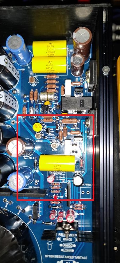

Bon ben voilà .. après une bonne période sans problème, l'ampli avait été refermé, aujourd'hui, il y a quelques minutes, il m'a refait le même coup, un plotch dans l'enceinte de droite, et puis passage du voyant du vert au rouge ..
flute, flute, et re-flute ..
Le temps de démonter le couvercle, et j'ai pris la mesure sur le pin de l'offset et pour masse j'ai pris sur la patte du condo qui est vers le bornier de sortie (relié avec le 0V lui-même) et j'ai 18,8 Volts au lieu de qq milliVolts résiduels en principe
en comparaison sur l'autre canal, j'ai 0,009 volts
J'ai pris le dos d'un petit tournevis et j'ai tapoter les composants , circuit allumé , voltmètre branché sur le pin offset et le 0V
c'est en tapotant dans le secteur entouré de rouge que le canal est repassé au vert (relais enclenché) et la tension offset est repassée à 0,006 volt ..
Je vais tenter de re-vérifier les soudures dans ce secteur même si je l'ai déjà fait.
Ch'tite question :
il me semble que c'est en tapotant sur l'un des potars (gain ou offset) que le clic du relais s'est fait et que le voyant est repassé au vert ...
Un docteur en k209 peut-il m'aiguiller avec les maigres indices que je vous ai communiqué ?
Pourrait-il s'agit d'une défaillance de l'un des potars ?

Bonjour turlut,
Je croirais plus à une mauvaise soudure, mais il n'est pas impossible qu'un potar soit déffectueux.

(08/01/2023-17:45:38)Grand_Floyd a écrit : Bonjour turlut,
Oui, dès que j'ai un moment, je vais à nouveau redémonter le fond et re-refaire les soudure du côté des potars et des composants autour ..
Mais il est également possible qu'en tapotant l'un de ces composants, ça ait refait contact ailleurs sur un autre composant à proximité, un composant qui aurait une soudure incorrecte ..
au pire, ça se trouve où ce type de potar ?

Pas facile à trouver actuellement à cause des pénuries de composants. Il y a ce modèle chez Mouser (il en reste 4) : https://www.mouser.fr/ProductDetail/81-PV32H500A01B00
Sinon n'importe quel trimmer de 50 ohms avec cette implantation :
[Image: implan14.jpg]
