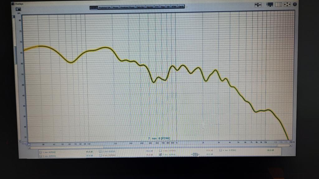

J’ai un problème avec mes mesures sur REW  la courbe obtenue est toujours descendante de 30db environ et a partit de 3000 Hz
on a fait des comparatif de micro  sur le pc de Bamboufou la courbe est bonne les deux micros donne une même courbe sur le pc de gilles avec le mien  pente de 30 dB , ma carte son USB est une Presonus audiobox  ,Gilles a en stock la même carte, on a fait des essais avec idem,  j’ai mesuré avec la carte interne de mon pc  pareille, la calibration a était faite et quant je fait une mesure avec le fichiers de calibration et la sortie bouclée avec l’entée la courbe est droite, j’ai aussi mesuré une faital hf10ak sur pavillon arai 1k micro dans le pavillon idem courbe a -30 Db

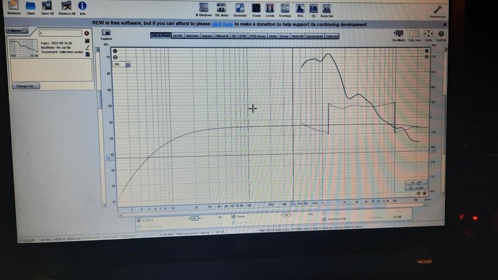

J’ai essayé de faire un fichier de calibration à la main en remontant les valeurs dans le haut de la bande de - 0.2 à 2600 mêmes résultats a partir de 8000 mais de 3000 à 8000 ca remonte

Ci joint  mesure du faital et fichier modifier de calibration carte a des valeurs extremes
La je sèche
la 3 eme photo c'est la courbe de mes VOT  ce qui ne ressemble en rien a l'ecoute a partir de 3000

Il faut aller voir dans les réglages du son. S'il s'agit d'un PC portable il est fréquent que le fabricant propose un applicatif d'amélioration du son/processeur numérique, qui ne va pas se désactiver tout seul. Si c'est bien ça le soucis, ce n'est pas l'acquisition du son par le micro le problème, mais la génération du sweep sur la sortie audio, qui passe par ce filtre. Il suffit de lancer cet applicatif (souvent accessible dans la barre de tâches en bas par le petit "^", sinon par les propriétés.
Sinon on peut aussi imaginer que l'acquisition n'est pas réalisée par le micro externe, mais par le micro interne du PC (toujours pour un portable). Mauvaise configuration de l'entrée son dans windows qui ne switch pas sur le micro externe, ou dans REW.

Quant je vois la courbe relevé de la faital  il y a un problème

Quant je vois la courbe relevé de la faital sur la premiere photo il y a un problème
