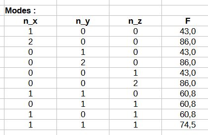

Dans une enceinte fermée il apparait des fréquences de résonnances. Ce sont ces fréquences de résonnances qui sont appelés "mode". Si on ne considère pas de pertes dans les murs, la résolution de l'équation d'Helmholtz avec les conditions aux limites imposés par des murs infiniment rigides (vitesse des molécules d'air nulles en contact avec le mur), devient un classique problème de calcul de valeur et vecteurs propres. Dans le cas d'une pièce rectangulaire, il existe une solution analytique simple à ce problème. On peut en effet démontrer que les modes s'écrivent (les équations sont tirées du livre "Fundamentals of General Linear Acoustics" de Finn Jacobsen ):
les modes se calculent à partir de trois entier (n_x ,n_y, n_z) associés aux dimensions de la pièce lx, ly, lz. On voit bien que les modes ne dépendent que de la pièce et pas de la position du point de mesure et des sources d'excitation.

Ces équations peuvent facilement se coder en matlab. Donnons un exemple d'application. Considérons une pièce carrée de 4m de coté (pour diminuer le nombre effectif de modes). La première formule permet de calculer les modes inférieurs à 90 hz. On trouve :
Il n'y a que 4 modes distincts : 43 hz, 60.8 hz, 74.5 hz, 86 hz. Calculons à présent la réponse modale de la pièce en plaçant la source dans un coin et le microphone au coin opposé (c'est la meilleure manière d'exciter tous les modes). On trouve la réponse en bleue :
