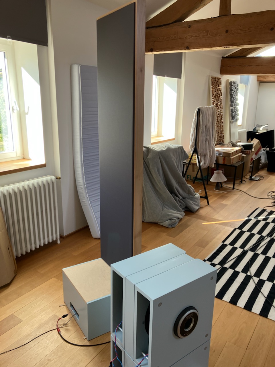

Salut camarade Isarien,
Concernant ce ripole c'est le plan de Axel Ridtahler avec ces HPs https://sbacoustics.com/product/12-sb34nrx75-16-norex/ et QTS de 0,72 .
Je vais essayer de joindre une photo de la "bête"      .
L'avantage avec ce montage c'est que la FR est abaissée de 10 Hz avec une perte de sensibilité certaine , mais le résultat est plutôt sympa.
Quant à moi je vais également en construire une paire , mais avec les SB34NRX-6 , bien que le QTS ne soit que de 0,40 ... j'ai déjà les HPs.
Je me suis aperçu que ces HPs au QTS > 0,40 , voire 0,7 pour un Baffle Plan étaient un peu mou du genou... pour en avoir esgourdé quelques uns, dont les  Acoustic Elégance... après ce n'est que mon ressenti et n'engage que ma modeste personne.
Je tiendrai au courant la Communauté de l'avancement sur ces petits caissons, mais pour l'instant la priorité est axée sur mes ESL qui ont encore besoin de rodage avant de valider.... en l'état  c'est assez prometteur et conforme au cahier des charges (draconien) que je m'étais fixé... mais ne vendons pas la peau d'un ours qui galope toujours.
Belle journée
JR
PS; vas-tu au prochain Salon Audio Vidéo Show (04/11 au 07/11/2022) qui se déroule au Palais des Congrès?
Le Gang de l'OISE y sera présent le Dimanche 06 Novembre .

(04/11/2022-12:28:02)JR BLUES a écrit : Concernant ce ripole c'est le plan de Axel Ridtahler avec ces HPs https://sbacoustics.com/product/12-sb34nrx75-16-norex/ et QTS de 0,72 .
Bonjour Jean-René,
Pour les lecteurs, le site d'Axel : https://www.ridtahler.de/home.html
En pièce jointe, une traduction deepl de sa description du principe (traduction sans retouche).
Si la Fs change en Fs', j'imagine que le Qts passe à un Qts'.
Jean-Marc.

En préambule, je ne mets absolument pas ton ressenti "mou du genou" en question, mais je me permets cette remarque :
Dans ma nouvelle configuration, j'utilise des SB34NRX75-6 en clos d'un volume de 110 litres plus Dacron (pour le moment, avant tous les essais et mises au point, volume visé 100L voire 75L).
Je n'ai pas de ressenti "mou du genou", mais plutôt un ressenti de précision et une définition inégalée chez moi jusqu'à présent (ma pièce ne fait que 15 mètres carré), tout en ayant une bonne dynamique. Au vu de mes propres expériences et divers tentatives, l'emplacement, le "mariage" avec les autres transducteurs, l'association avec l'amplificateur (chez moi un Sphinx 100W) ont une influence non négligeables ! Mais je n'apprends rien à personne ! J'ai eu la chance de tomber sur les bonnes associations. J'avais déjà monté des SB34NRX75-6 en clos dans 100l. La caisse n'avait pas la même forme, la hauteur des HPs par rapport au sol n'était pas la même, le bois était différent et là, le résultat (subjectif) n'a rien de comparable !
Laurent,
Si ce sont les HPs auxquels je pense, ce sont des SB34NRX75-6.
Jean-Marc,
Merci pour la description traduite du Ripôle.
Mais à la lecture de ce document, rien, pour permettre à l'amateur que je suis, de calculer un Ripôle adapté à deux SB34NRX75-6...
C'est clairement écrit, pas de de formules empiriques pour le calcul des caissons et du châssis ! Et je ne dispose pas (et je ne pense pas être le seul) de simulateur acoustique commandé par un script spécial  Big Grin.
C'est bien dommage  Confused
Cordialement, Dom.

Bonsoir Dom,
Je crois que tu m'as mal compris ou peut-être me suis-je mal exprimé et donc je remets dans le contexte:
Je disais simplement que les HPs avec QTS > 0,40 et à fortiori le AE dont le QTS est de 0,72 étaient "mou du genou" , mais en aucun cas les
 SB 34 NRX 75-6 (merci Jean-Marc) qui  sont de fabuleux HPs  ... me concernant je les "charge" en clos dans 75 L dans un caisson trapézoïdal très lourd,
 sans amortissant et je te rejoins sur ton ressenti pour ces HPs.
Comme je l'écrivais un peu plus haut , j'attends de terminer le rodage de mes ESL (DIY) afin de savoir si je vais les "compléter" dans le bas avec des ripole qui seront équipés de SB 34 NRX 75-6 ... j'en ai quatre qui attendent bien sagement.
Pour compléter le propos de Jean-Marc, les Peerless 315 ou 630669 sont idéaux pour des ripoles et d'un coût beaucoup  plus abordable.
Pour info : QE< présente un meilleur contrôle sur le VC , mais pas que,  il y d'autres paramètres où Le doit être très faible .
Belle soirée
JR
