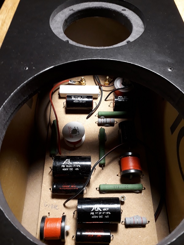

Une fois l'étape de finition des enceinte achevé j'ai procédé a quelque dernières écoutes pour ajustement du filtrage, ce dernier prenant place a l'intérieur de la colonne :

Ce petit système m'aura fiablement donné du fil a retordre, le 2 voies initialement prévue ne m'a pas satisfait et le haut parleur trouvé pour arriver a mes fin n'était plus fabriqué. A l'arrivé et après des écoutes étalées sur quelques semaines a des moments différents pour ajuster/valider le filtre sur une voie en mono, le travail a porter ces fruits.
L'écoute stéréo a 1.5 m des enceintes dans une pièce de 20 m² encombré de fouillis amortissant est très détaillée.
Ce tweeter offre un aigu riche et aérien, le médium reproduit les voies sans coloration, avec ce charme des membranes papier a suspension petit pli légère. En bas, l’extension dans le grave apportés par le 30 cm filtré en actif est très bénéfique, les 17 cm seul restant un peu limités sans ce dernier.
