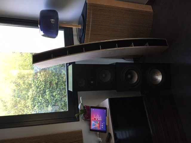

Les flancs sont plaqués pour une finition latérale bois verni . Tout ça prend du temps et je n'en n'ai pas beaucoup . La photo permet de voir que l'encombrement ne sera pas énorme , voire pas différent de mon système actuel .

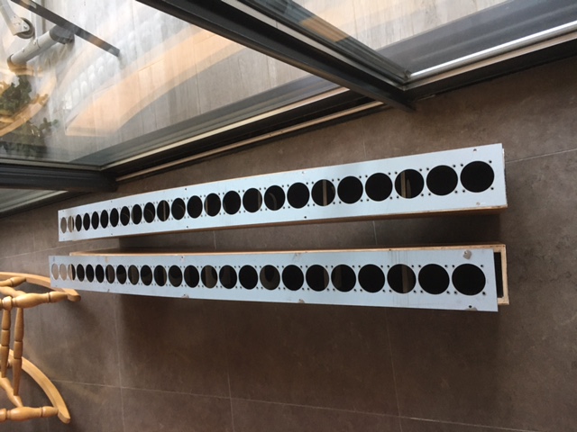

Enfin j'ai reçu mes façades ! En fait elles étaient arrivées le 23 décembre mais l'artisan avait pris les dimensions internes de la boite ...
Hier soir j'ai commandé des boulons btr et des écrous M3.5 chez conrad . Il n'y a pas beaucoup de choix dans cette dimension et surtout pas d'écrou frein . Avez vous des idées pour empêcher lesdits écrous de se desserrer ?
