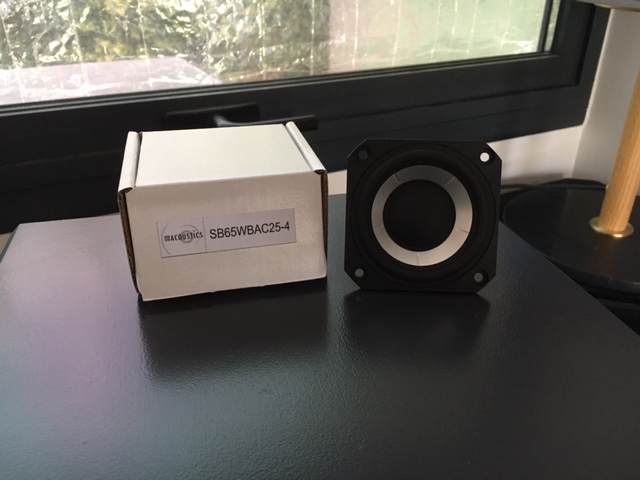

Voila ils sont arrivés ; il y en a 48 comme ça . Il va donc falloir entrer dans le vif du sujet .
