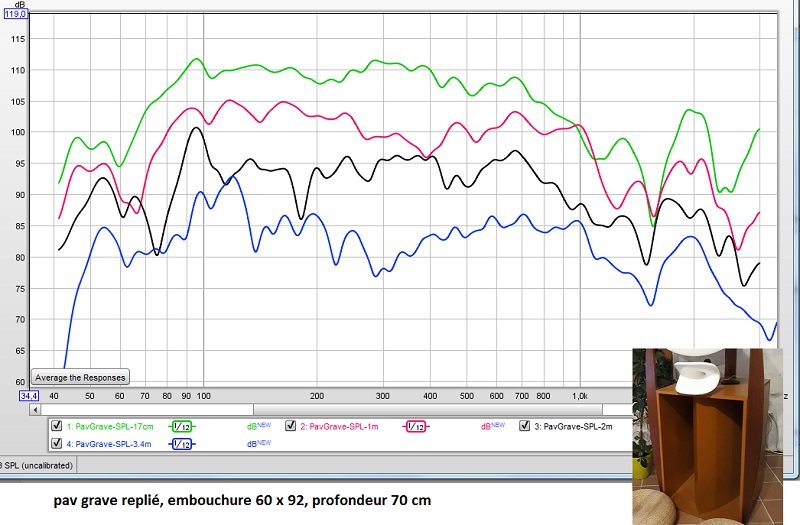

En guise de mesure, ci dessous un pavillon replié bien plus petit, 70 cm de profondeur (déplié), 60 x 92 cm d'embouchure, calculé il y a 20 ans pour coupé vers 80 Hz et mesuré chez moi, de 17 cm a env 3.4 m de l'embouchure (point d'écoute) :
On retrouve bien sur les 2 premières mesures une allure cohérente avec le calcul, puis apparaissent des défauts de pièce vers 100/150 hz en s'éloignant et le room gain qui renforce ici sous les 80 hz jusque 50 hz. Le charge arrière des haut-parleurs est en BR accordée a 50 Hz, évent bouché on perd quelque chose comme 5 dB a 50Hz.
J'ai été surpris, en l'état et sans mes 46 cm dans le grave sous 100 Hz cela fonctionne déjà très bien et est satisfaisant.
Il faut par contre corriger la bosse vers a 100 Hz de la pièce car c'est préjudiciable a une bonne écoute (cette bosse (mode) sera présente également avec un 17 ou un 38 en radiation direct, rien a voir ici avec le pavillon!).
Avec les sub et la correction de la pièce, c'est bien mieux cependant (selon musique), le système est d’ailleurs conçu pour ça a la base.
Donc quand on compare cela avec l’installation de Bamboufou ici présentée, on comprend vite que cette dernière n'aura certainement pas de manque dans le grave ou de "bosse donnant la pêche a 150 hz" qui serait  imputable au principe même d'un pavillon de cette dimension, ce dernier pouvant très bien se passer d'un extension additionnelle dans le grave.
