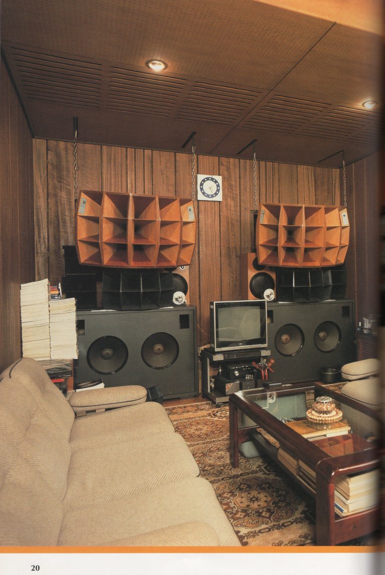

Non d’une pipe, les Onken 200 sont suspendus au plafond !
RE: Kits Kaneda

RE: Kits Kaneda
(05/09/2022-16:18:24)Dominique-Tanguy a écrit : Non d’une pipe, les Onken 200 sont suspendus au plafond !
 Et sur des rails dissimulés, permettant de régler leur avance !
RE: Kits Kaneda
Je faisais référence à une situation dans laquelle Gilles a joué un rôle, quand les pavillons étaient suspendus au plafond… Private joke… Smile
