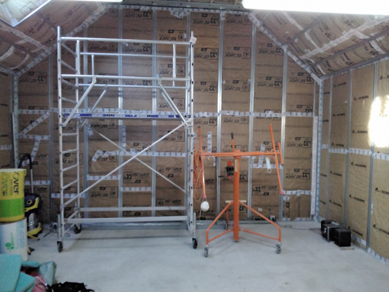

RE: Construction de ma nouvelle salle de musique
Les travaux avancent lentement mais sûrement.
Comme je suis seul avec parfois l’aide de quelques amis, ce n’est pas toujours évident.
Quoi qu’il en soit, les montants avec ses appuis intermédiaires sont posés, le plafond auto portant avec ses renforts à été finalisé et les différentes isolations sont en cours de finition.
Le plafond auto portant
L’isolation dans la salle en cours
Une partie de l’outillage utilisé

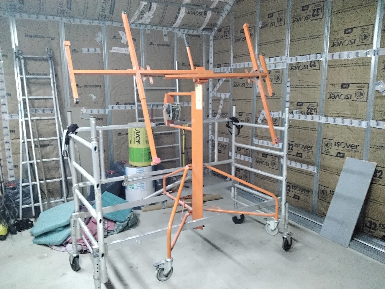

Comme le plafond est à plus de 4 mètres de haut, il a fallu faire un montage spécial pour rehausser le lève plaque qui n’allait qu’à 3,50 mètres
