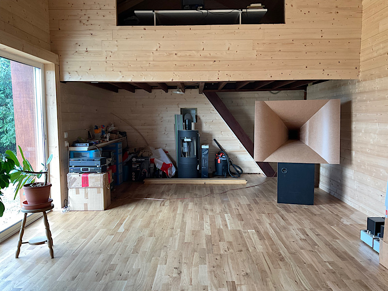

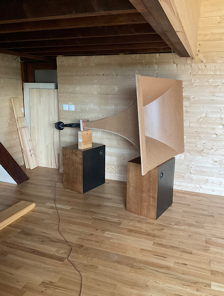

(16/08/2022-19:46:57)Greg Lagarrigue a écrit : Salut Bambou,
très beau pav bravo, les flancs plus évasés donnent un look très sympa, même si ce n'est plus un carré.
Curieux de savoir comment cela va descendre.
Salut Greg
Le pavillon est bien carré, avec une troncature horizontale qui s’arrête a 90° , cela donne donc un pavillon carré de 0,92 m mais qui fait 1,20 m en largeur ^___^

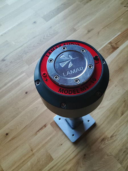

Montage de la Lamar sur le pavillon .
Il faut que je passe voir
Vivement les premières écoutes
Didier

Bonjour Gilles,
Très belle réalisation, magnifique.
En attente de l'écoute.

(22/08/2022-18:20:50)EBA a écrit : Bonjour Gilles,
Merci Éric, il reste hélas beaucoup beaucoup de travail avant de pouvoir faire les premières écoutes !
Là le travail sur le deuxième pavillon est en cours, après il y aura encore la réalisation des estrades !
C'est quand même BEAU .......
Même en mono, sans le bas et sans le haut cela doit être faire quelque chose de surprenant.
Joli travail.
Pour le pavillon estrade, je me demande comment tu vas l'intégrer avec le chauffage et l'escalier.
Encore bravo.
Dans Bamboufou il y fou,
Je comprends pourquoi mais c’est un délicieuse folie.
En réalité un magnifique projet mais quel travail!
Bravo
Patrick
(23/08/2022-19:49:25)foecouter a écrit : Bonjour à tous,
Joli travail.
Encore bravo.
Dominique, je vais en fait me garder environ 80 cm de libre depuis le mur du fond, ce dégagement me permettra de me déplacer derrière les estrades ( la longueur de l’estrade devrait faire en tout dans les 2 mètres de long ) !
L’écoute en mono est fine, ça monte très bien et les timbres sur les voix sont très naturel, excellent présage ^___^ .
Bonsoir Gilles ,
Je suis ,comme bon nombres de Melaudien tes avancées sur ton nouveau système ;
Je n'ai pas tout suivi ,et ne sais pas ce que tu vas monté dans l'estrade , des 30 cm ,des 38 cm ?
roger
Les Lamar, :
sont en 8 ou 16 Ohms ?
