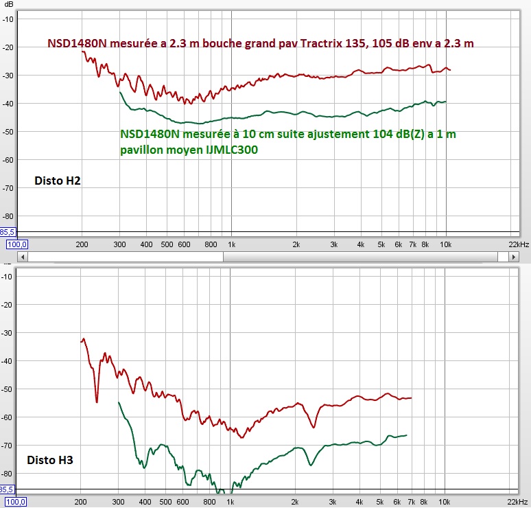

(12/08/2022-13:36:37)xnwrx a écrit : ...
Oui clairement la H2 que tu as mesuré me fait peur. Que ça s'entende ou non, lorsque l'on cherche à faire de la HIFI autant respecter le signal. Donc si on peut avoir la même H3 avec une H2 meilleure je suis preneur. D'où ma question sur cette RCF.
Épargnes moi ton couplet sur le respect du signal, vu que tu me prends de haut, je vais être plus clair :
tu racontes n'importes quoi avec la RCF en comparant cette mesure avec la mienne a 2 reprises malgré ma remarque :
RCF mesurée à 10 cm, suite étalonnage 104 dB 1 m bouche du pav sur bruit rose
Ma mesure de 18sound (NSD14080N et ND4015TI2) : faite a 2.3 m étalonnage 105 dB a 2.3 m
RCF mesuré sur un pav de 0.2 m de profondeur
Ma mesure de 18sound : sur pavillon tractrix 135 cela fait 1,15 m de profondeur  Angel
Autrement dit avec l'addition :
RCF mesurée pour un niveau de 104 dB a 1.2 m du moteur
Ma mesure 18 sound pour un niveau de 105 dB env a 3.45 m du moteur
Rien de comparable donc sur la puissance injectée dans les moteurs (seulement 0.62 V pour la RCF, cf l'article).
Si maintenant je mesure selon le même protocole et distance que la RCF dans VC :
je prends un pav plus court, j'ai sous la main un iwata JMLC 300 (encore trop long mais bien moins) avec une 18sound NSD1480N dessus, cela tombe bien.
J’étalonne a 104 dB(Z) sur bruit rose comme fait pour l'article, Micro a 1 m de la bouche du pav.
Je lance une mesure micro à 10 cm cette fois de la bouche, ci dessous le résultat :
la mesure de la RCF sur voice coil mag :
tu as moi peur là?  Big Grin
Comparaison du même moteur NSD1480N mesuré a distance donc niveau injectés différents (ma précédente mesure pour 105 dB 2.3 m et celle de tout a l'heure pour 104 dB a 1m plus pav)
Autrement dit la distance ça compte pour une mesure de disto a un SPL donné, ainsi que la longueur du pav.
Pour ce qui est de la RCF elle fait donc a priori plus de disto (pas de quoi avoir peur non plus) mais son comportement temporel est bien moins propre passé 8Kz que chez 18sound.
