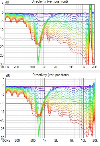

(05/08/2022-12:15:58)xnwrx a écrit : Et il existe aussi une version plus grande et plus profonde en 60°x40° de ce pavillon :
https://www.lean-business.co.uk/eshop/ce...915du8srm0
Celui-ci doit correctement charger à 300 Hz et il est réellement à directivité constante en Horizontal (sans le gros Couac à 7 kHz du premier pavillon). Le pav idéal pour cette belle bête ? Tenir 300 Hz à 20 kHz à 60° dans 80x80x60cm3 c'est un super score !
Il est toutefois intriguant que ce qui se passe au dessus de 11 ou 12 kHz soit masqué. Le simulateur de Pav. de Celestion montre toujours un comportement anarchique dès 8 à 10 kHz, mais est-ce le pavillon ou est-ce la compression qui provoque ceci ?
Ceci dit, tout ceci est bien trop volumineux pour mon salon. J'aimerais éviter de dépasser 60 cm x 50 cm, ou 60 cm circulaires par exemple avec le Tactrix200. Pensez vous que ça puise charger suffisamment à 350/400 Hz ?
Ce pav ne "tient" pas une directivité de 60 x 40 ° à 300 Hz, pas jouable dans ces dimensions.
Là les mesures publiés indiquent 90° hz x 110° Vt env, ce à 400 Hz, a 300 cela ne tient plus du tout.
En haut, la directivité dépend beaucoup du moteur, surtout pour les pavillons courts, ci dessous 2 comps 1.4", la NSD1480N et la 745NEOPB, le comportement après 10 K est différents dans le même "petit" pavillon :
