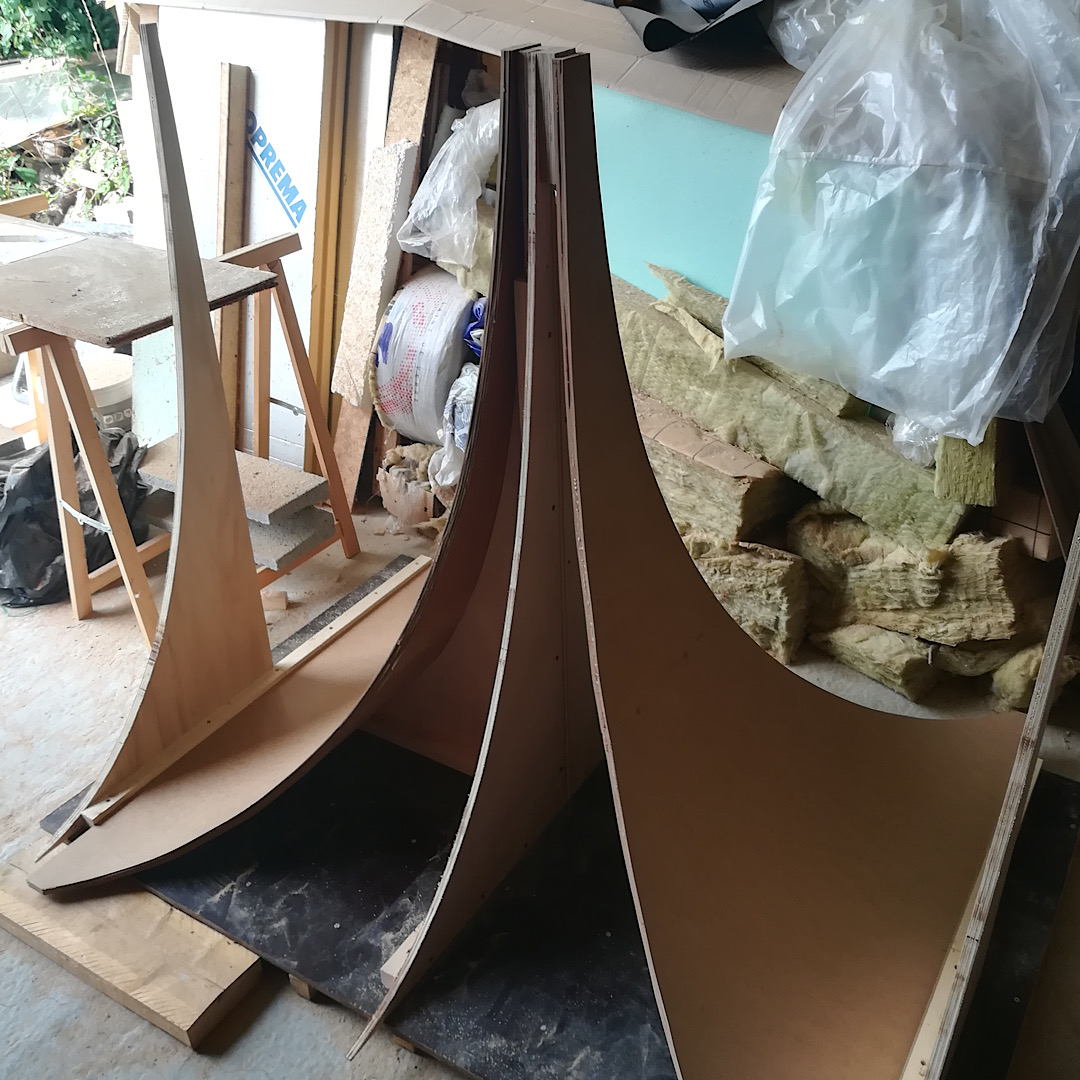

(28/07/2022-08:50:37)Bamboufou a écrit : Enfin une première face d’un des pavillons, encore sept à faire !
Hello Gilles
Comment comptes-tu faire les chanfreins ?  Défonceuse plus finition manuelle ou avec un montage d’usinage spécifique ?
Cdt
Jean-Louis
Bonjour Jean-Louis
Je suis en train de faire un gabarit d’usinage, ce montage servira aussi à réaliser l’assemblage !
La vrai difficulté est bien sur de trouver des solutions afin de réaliser des ajustages précis des angles !
Tu pourrais faire un petit croquis du principe ?  J’y ai réfléchi plusieurs fois sans conclure, mon cerveau n’est pas compétent en 3D  Dodgy

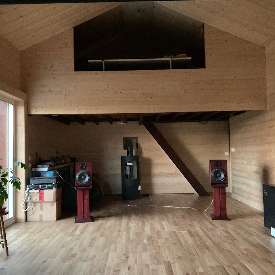

Aujourd’hui j’ai eu la visite d’un ami qui a apporté ces clones des monitors de Bezon d’André afin de tester l’acoustique de ma nouvelle salle d’écoute !

Bonjour Gilles,
Il y a encore quelques finitions, mais quel beau travail ...... et quel beau volume.
Coté amortissement je pense que tu vas devoir te casser la tête afin de rompre les échos et les réflexions tout en gardant le coté pièce à vivre.
Tu as mis quelle épaisseur pour le lambris ?
Est il rainuré au dos ?
Le bois est il verni ou naturel  ?
Le plancher est il en bois collé sur dalle ?
Autres ......
Bonne continuation.

Salut Dominique
Épaisseur de l’habillage bois en 20 mm rainuré au dos, le bois restera naturel !
La dalle béton est isolé avec 8 cm de dalles en polyuréthane et recouvert de dalles de plancher sur lesquels sont collé les lames de parquet de chêne !
La salle est très agréable à l’écoute, une chose très surprenante, il n’y a aucun room gain même en se plaçant au fond dans un angle , c’est aussi sûrement grâce au grand volume sous rampant !

Tu es le bienvenue quand tu veux , même si c’est pas fini , il me reste en effet encore beaucoup de travail extérieur à faire et quelques bricoles à l’intérieur !
Comme j’ai 30 cm de laine de roche au mur et au plafond, l’acoustique est vraiment bonne et le lambris épais monter sur structure bois se comporte très bien !
