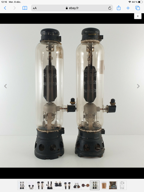

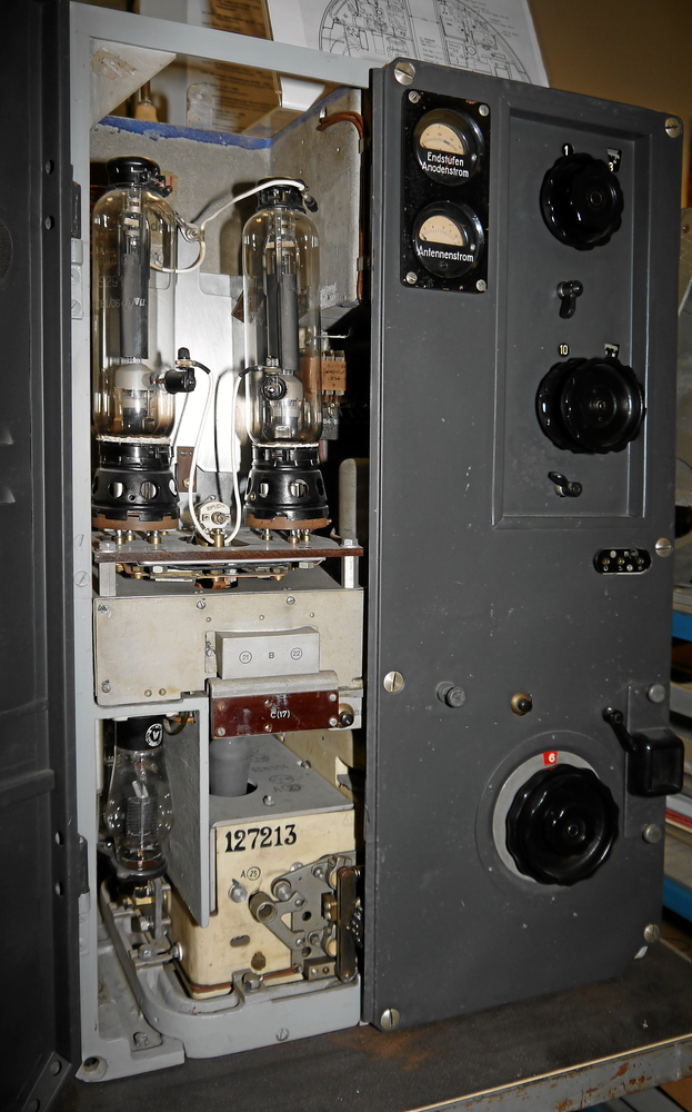

L’émetteur Telefunken S406 embarqué dans les U-Boot WW2 utilisait deux tétrodes RS291.
Ce tube a un potentiel en mode triode dans la bande B.F.
Récemment l’armée Espagnole a vendu aux enchères sa réserve de tubes dont un lot de RS291 et une paire à atterri en Normandie.
Elles mesurent neuves ce qui est très rare et proviennent d’un lointain passé de bases navales Kriegsmarine sur la côte Atlantique Espagnole.
Jusque là je n’avais  qu’un tube en bon état, don de Donpar, qu’il en soit remercié .

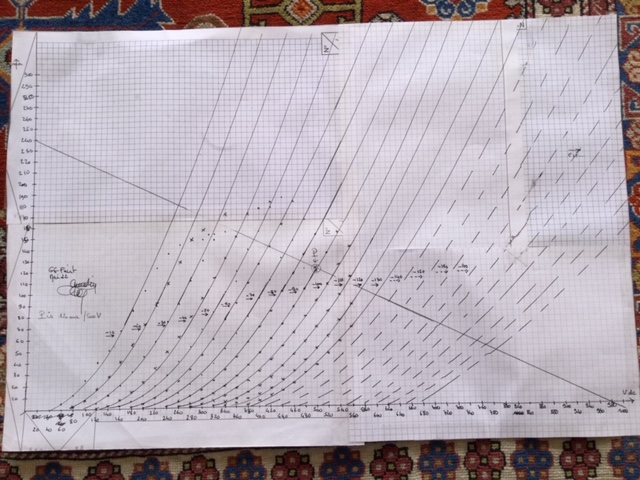

Ce spécimen m’a permis de faire des tests, courbes, droite de charge ect.

Les tubes en situation dans d’émetteur S406 de l’U-Boot.
Les courbes en triode tracées par votre serviteur :
Le point de fonctionnement choisi est -90v grille pour 120ma polarisation avec 500v anode.
Les courbes n’étant pas parfaitement parallèles mais très honorables, on choisi de ne pas trop charger le tube pour minimiser la distorsion, soit 4 à 5 fois Ranode.

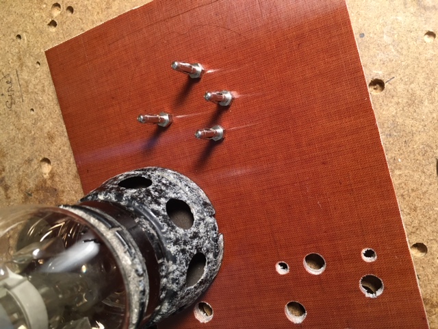

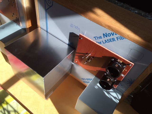

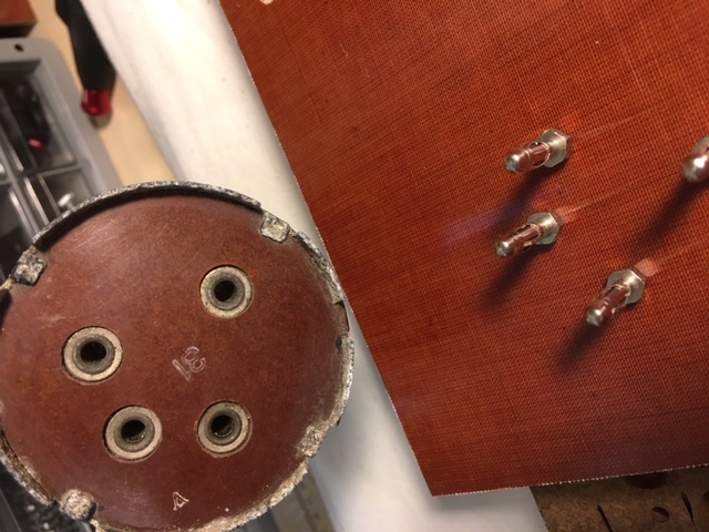

Le prototypage démarre :
Le tube d’entree et le tube driver du transfo inter-étage sont des Rl12t15 Telefunken.
Points de fonctionnement par Fred, 22k anode premier tube, IT non chargé au secondaire pour deuxième tube.

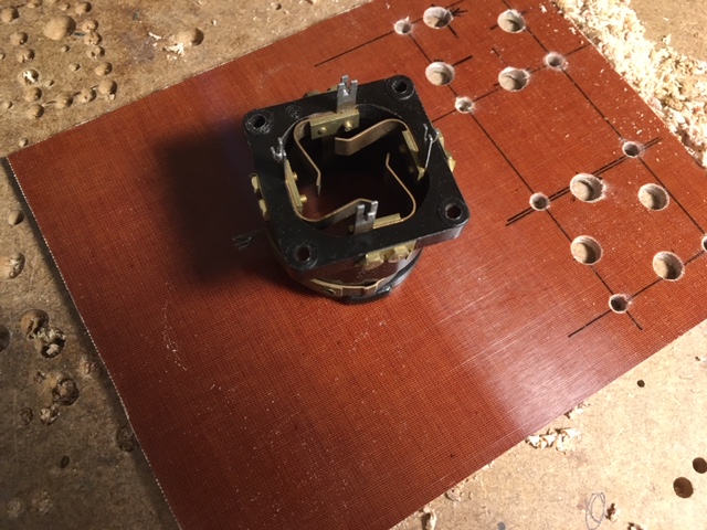

Tout ces tubes demandent des supports spéciaux.
Une plaquette en Tufnol va servir d’interface pour isoler et faciliter le câblage.

la puissance de sortie était de combien en vlf ?
P.S dans les années 90 ,j'ai visité le musée de la communication ,qui était à l'intérieur du château de Pignerolles à Saint Barthélémy d'Anjou (dans le 49 )
https://www.youtube.com/watch?v=NzqfdvHGiVk
c'était le quartier d'état major de l'amiral Dönitz qui commandait les "loups gris" ,il y a un passage sous-terrain entre le château et le bunker qui était truffé d'antennes .
