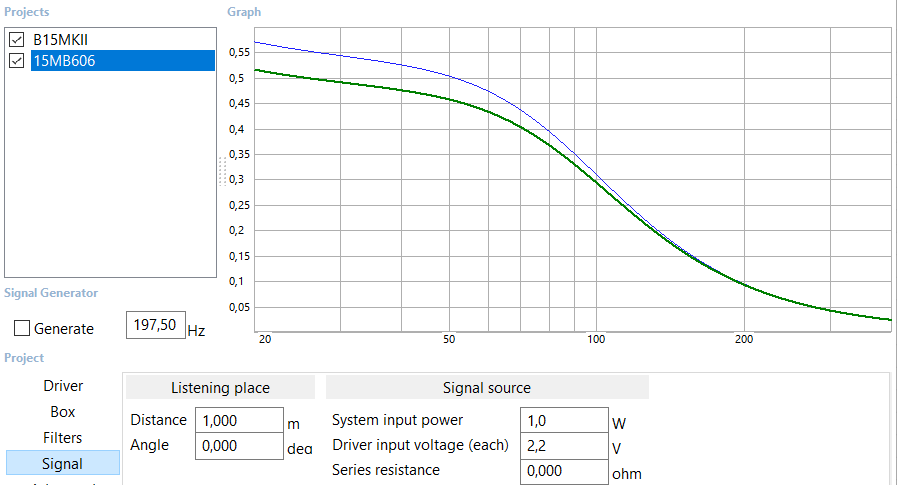

Si bass-reflex, membrane plus évent, on sort du champ de la question de Denis : Quand 2 haut-parleurs sont de même dimensions (surface émissive) et quand ils donnent un son de même intensité acoustique (92 db par ex) pour la même fréquence sinus peut-il y avoir quand même une différence de déplacement maxi entre ces deux hps ? (je comprends déplacement crête). Ci-dessous en clos Qtc=0,707.
A 90Hz, SPL identiques à 95,6dB.
A 90Hz : Xcrête au B15MKII : 0,352mm ; Xcrête au 15MB606 : 0,331mm
Légère différence justifiée par le rapport des Sd non exactement unitaire. 850/800=1,0625. (0,352/0,331=1,0625)
Une enceinte bass-reflex, c'est deux émetteurs acoustiques, haut-parleur et évent. Aux deux bass-reflex que tu as simulés à basse fréquence, le produit Pression=Za·Débit ne correspond plus uniquement au haut-parleur. Comparer les déplacements membranes dans ces conditions pour répondre à la question de Denis n'a pas de sens.
D'un point de vue physique : Pression=Za·Débit. A même fréquence :
  • Si mêmes surfaces émissives : Za identiques
  • Si en plus mêmes déplacements : débits identiques
Donc SPL identiques.

Je remets la question de Denis à laquelle tu réponds oui : Quand 2 haut-parleurs sont de même dimensions (surface émissive) et quand ils donnent un son de même intensité acoustique (92 db par ex) pour la même fréquence sinus peut-il y avoir quand même une différence de déplacement maxi entre ces deux hps ? (je comprends déplacement crête à la même fréquence).
Quand on place les T&S de ces deux haut-parleurs dans WinIsd, pour des projets bass-reflex, tous deux avec tes valeurs Vb=197L et Fb=40Hz :
  • les réponses SPL montrent des accords différents (1,5V au B15MKII ; 1,2V au 15MB606), de plus peu habiles.
  • on ne retrouve pas tes valeurs de déplacement à 56-58Hz
  • on ne voit pas de "même niveau à 92dB"
Pour vraiment répondre à la question de Denis, il faut être en clos (pas d'autre surface émissive que celle au haut-parleur, pas d'évent), il faut observer le déplacement à une fréquence unique à un niveau identique (et il faut un simulateur qui fonctionne correctement). La réponse est alors non.
