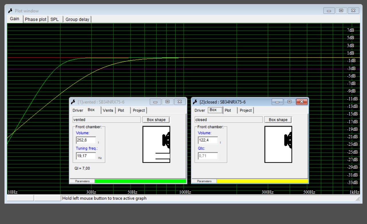

J'ai également fait une simulation en clos dans 120 litres (amortissement critique) et dans 50 litres.
Avec 50 litres, on observe une légère surtension (à peine 1dB) autour de 60 Hz, mais surtout on ne perd que 3dB à 30 Hz.
Côté SPLmax, le résultat est le même pour les deux charges sous 50 Hz, le débattement est limitant.
Au-dessus, la charge de 50 litres permet de gagner 1dB.
A 30 Hz, lz SPLmax est de 103 dB environ hors room gain, confortable en ambiance domestique.
On n'a donc que des avantages à choisir un caisson de faible volume.
Pascal

J'ai monté ce "prototype" (sans prétention) pour vérifier les simulations de WinISD :

Pascal "On n'a donc que des avantages à choisir un caisson de faible volume".
Personnellement, j'ai prévu de les monter en clos dans 100 litres.

(05/06/2022-11:16:54)pvrx a écrit : Effectivement, ce HP est intéressant et descend bien.
