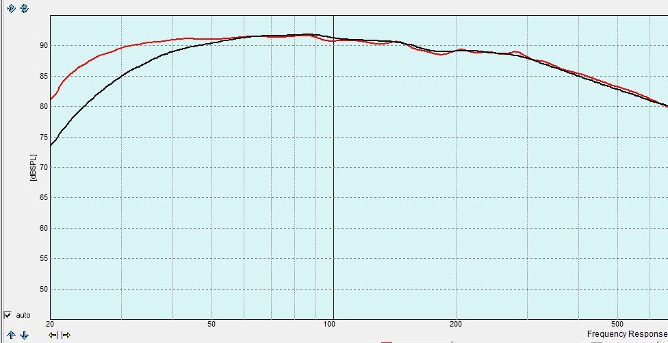

Bonjour Claude,
Je confirme les propos de Jean-René concernant les SB34NRX75-6, il descend bas.
Je viens de me faire un caisson BR/clos suivant les simulations de WinISD.
Courbe rouge BR 250 litres, courbe noire clos 120 litres (sans gain).
Cordialement, Dom.
