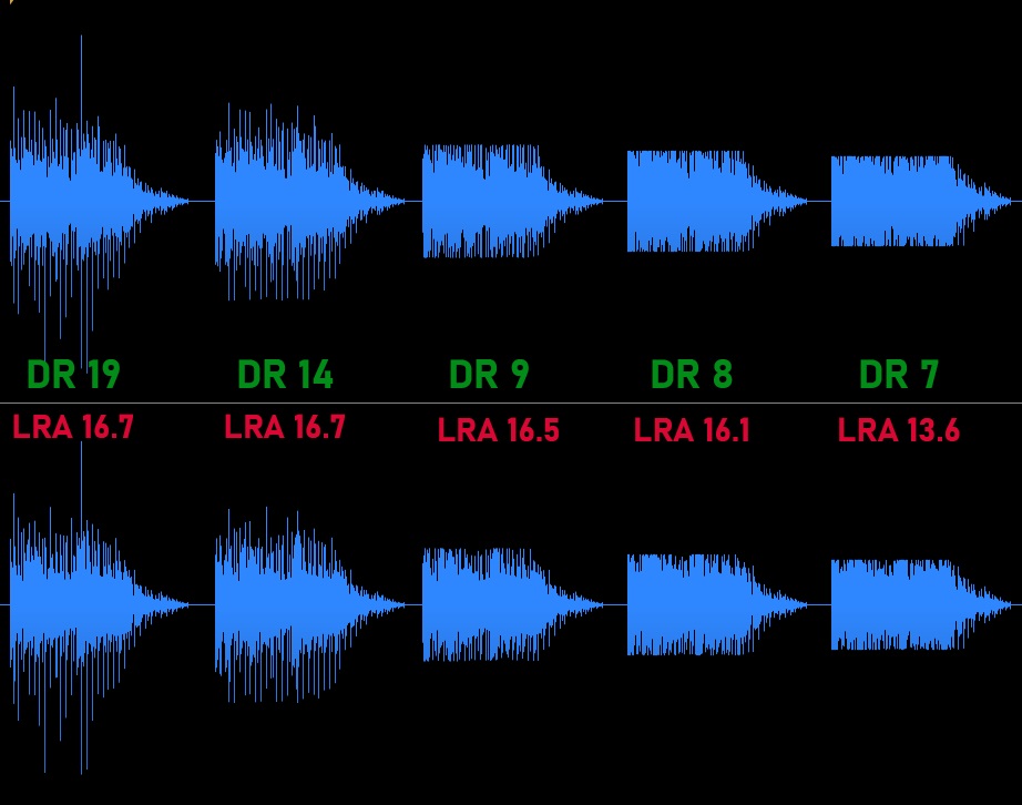

Il existe effectivement différents types de mesures, et il faut utiliser la mesure adaptée à l’analyse souhaitée.
L’objectif est de mesurer la dynamique de la musique pour pouvoir caractériser si une musique est compressée ou pas.
Pour ce faite, tous les grands services de streaming (Tidal, Amazon, Apple, Deezer, Qobuz, youtube…) ou Dolby dans les recommandations pour le Dolby Atmos calculent aujourd’hui la dynamique entre la valeur loudness intégrée (LUFS) sur un morceau et le True Peak.
Une autre méthode de calcul, plus ancienne mais similaire, est le DR qui se base sur la valeur RMS moyenne sur un morceau et le peak.
On obtient pour ces deux mesures, le même objectif, c’est-à-dire une valeur de la dynamique qui permet de déterminer si un morceau est compressé ou pas.
Le LRA est la différence entre le loudness le plus faible et le plus fort mesuré sur tout le morceau, il se base sur des écarts de moyennes, lissant ainsi tous les peaks. Il ne varie pas ou peu en fonction de la compression pour un même morceau, sauf aux extrêmes.
C’est une mesure qui caractérise la variation du loudness.
L’exemple suivant montre le même morceau non compressé (DR19) et compressé avec les DR14, 9, 8, 7.
Entre le DR19 et le DR9, il n’y a quasiment pas de variation du LRA, il baisse un peu au DR8 et un peu plus au DR7.
C’est pour cela que le RLA n’est pas utilisé pour caractériser la dynamique.
