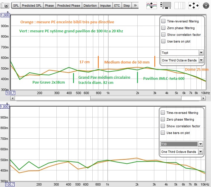

Pour ce qui est de la comparaison source directive ou source omni, j'ai ressorti 2 mesures de 2018, réalisées strictement dans les mêmes conditions (mon séjour 180 m3 très peu traité), le même jour, mais avec 2 sources très différentes :
une enceinte bibli peut directive (ID proche de 3dB, 17 cm, médium à dôme de 50 mm et tweeter dôme de 25 mm)
mon système a pavillon, utilisant un pavillon traxtrix circulaire de 82 cm de diamètre dans le médium et un pavillon JMLC  iwata 600 dans l'aigu, 2 source plutôt directive en montant en fréquence (ID proche de 12 en haut de bande), mesure faite sans tweeter d'ambiance additionnel bien entendu.
Voici ce que cela donne comparativement :
pavillon de 820 cm de diamètre vs dôme de 50 mm, c'est la même
pavillon Iwata 600 vs dôme de 25, c'est la même
On voit bien par contre que les différences apparaissent plutôt en descendant en fréquence, (Ce qui est logique car le champs y est moins diffus), d’où l’intérêt de mesurer en plusieurs points bien choisis et de moyenner les résultats.

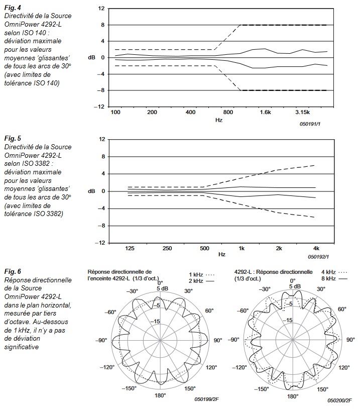

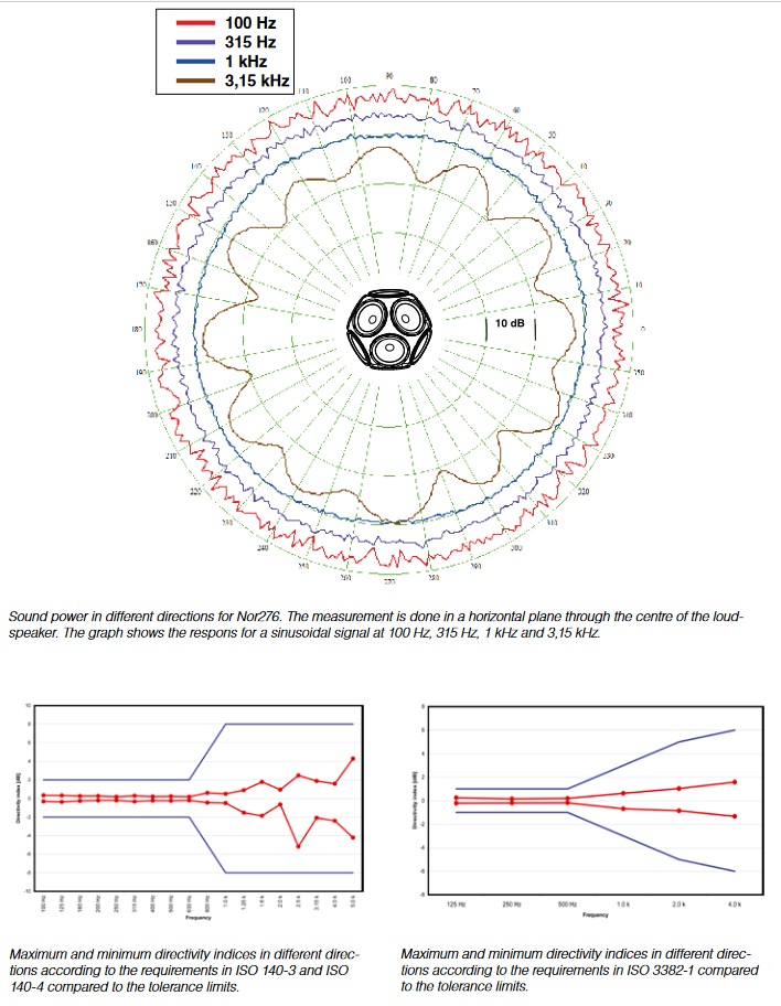

Pour une mesure de Tr un dodé n'est donc une fois de plus pas nécessaire contrairement a l'affirmation ci dessus.
En dehors de la question abordé de la puissance de la source, sur laquelle un dodé peut être en effet nécessaire, cas de gros volume bien entendu, par pour un salon, même de 80 m² (raison pour laquelle on l'utilise notamment pour des mesures d'isolement).
Rappelons également qu'un dodé, de par la distance séparent ses haut parleurs, n'est pas parfaitement "omni" de toute façon dans l'aigu, des petit lobes apparaissent des 3 khz (ce qui n'est pas un soucis en soit, la norme le permet) :
Source B&K :
Source Norsonic :
