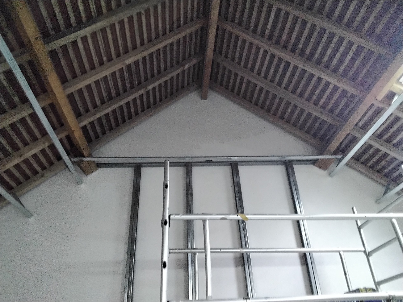

En plus, dans les faits, mon plafond sous la poutre faîtière fait 4,80m et avec l’isolant il aurait dû descendre vers 4,40 m,  alors le descendre à 3,80m, je ne pense pas qu’il devrait y avoir une grande incidence.
Si ce n’est que plutôt que d’avoir un triangle, j’aurai un trapèze qui devrait bien améliorer les résonance entre les rampants (en plus en Gyptone)
Des photos de mon toit et du fond de la pièce avec la pose du rail en haut des montants, pour vous montrer où sera à peu prêt situer le plafond au niveau de la panne
Enfin, techniquement parlant, c’est plus simple pour moi, car trouver un lève plaque que monte à plus de 4,5m c’est compliqué et cher
Le mien ne monte qu’à 3,70, et pour arriver à mettre les plaque au plafond, je vais devoir le surélever un peu (encore faisable)

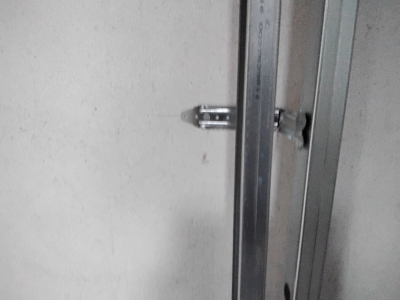

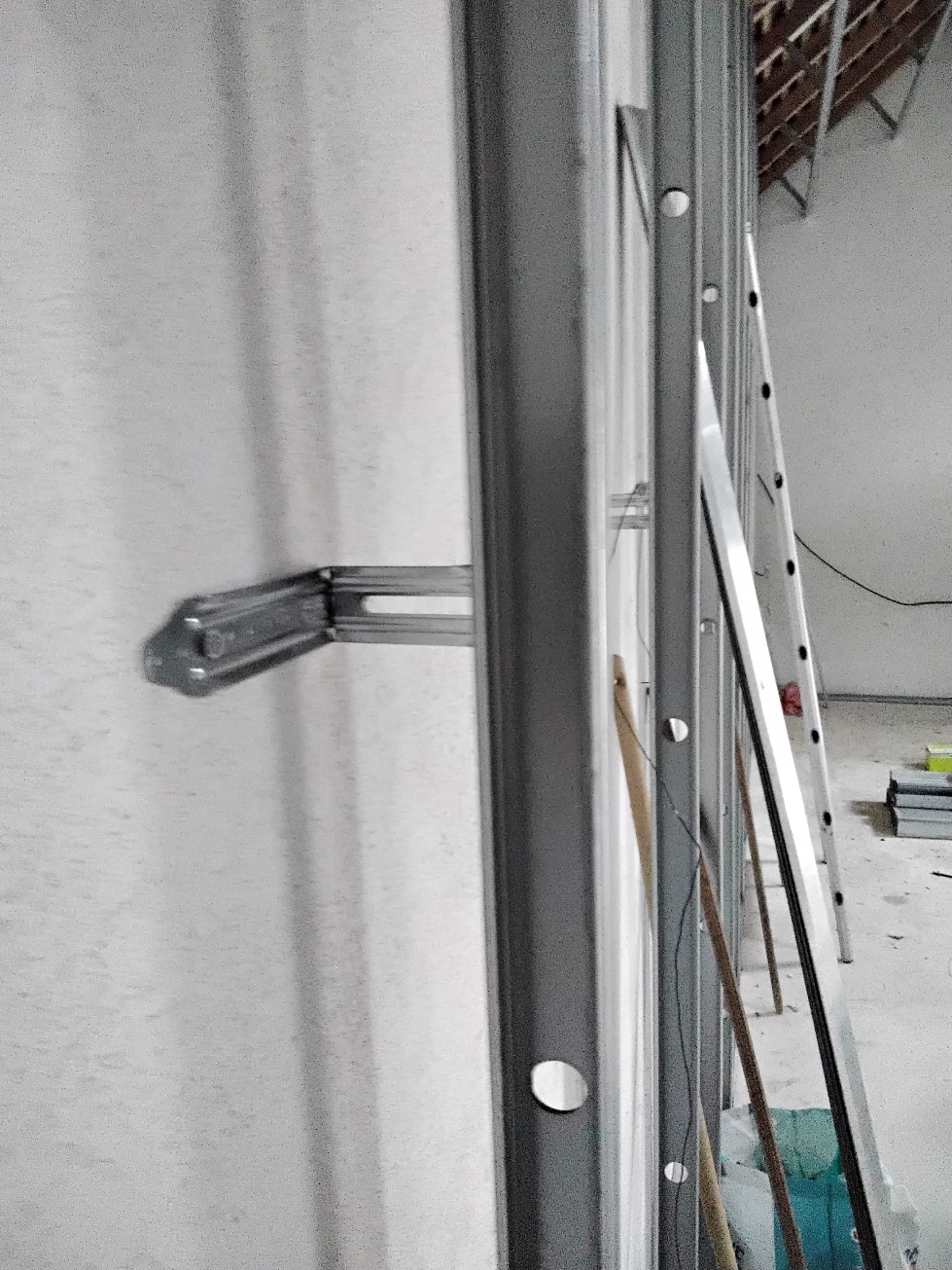

Les montants, aussi bien de 2,80m de haut et 48 que ceux de 3,80m de haut et de 70, doublés et vissés entre eux : ils sont déjà très rigide.
Mais, pour les renforcer encore plus pour qu’il n’y ait plus de vibration du tout, des équerres à 90°, seront posés entre le mur et 2 les montants dos à dos tous 60 cms environ de hauteur.( l’équerres sera solidarisé par des vis entre les 2 montants)
Pour cela, j’utile des suspentes que je viens courber à 90°, vissées sur deux points dans le mur et vissées au milieu des montants.
Tu peux aussi utiliser des chutes de rails, montants fourrures etc.. dans lesquels tu viens mettre un coup de disqueuse sur les montants afin de les courber à 90°)
Ajouter à cela, une fourrure posée à l’horizontale tous les  60 cms serti sur le montants verticaux(faire un encoche pour le passage des montants et la sertir à la pince ) sur tous les murs et en plus les planches de 15mm vissées dessus ( et non du BA13), je peux t’assurer que  ça ne bougera/vibrera pas ( du béton je te dis  Big Grin )
Pour illustration des photos en cours de chantier

Dans mon cas, je recherche la rigidité...
Les lés avec mon système sont aussi scotchés au montants ( scotch entre Kraft de l’isolant et montant) donc étanche....
De toutes manières, il devrait y avoir un frein vapeur en plus pour l’étanchéité.....
Pour les fissures, j'ai jamais vu de fissure avec des montants dos a dos et vissés entre eux tous les 20 cms ( 2 vis dans la largeur, avec des vis TRPF)
Si ça fissure, c’est que ça a mal été vissé ( ou pas les bonnes vis) avec trop d’écart entre les vis ...
De toutes manières, qu’il y ait 1 ou 2 montant, la jonction des BA13 se fera toujous au montant.
Si ça te gêne, la jonction du placo tu peux la faire que sur un seul montant ( c’est prevu pour) et pas au milieu des 2: donc si je suis ton raisonnement, plus de fissure  Idea
Quand tu en mets 2 c’est pour une question de rigidité et en plus c’est préconiser par le fabriquant dans toutes leurs documentations
Quoi qu’il en soit, avec la bande à joint (papier et pas grillagée) si d’aventure ça devait se fissurer, tu ne pourrais pas les voir, ou alors les bandes  ont été mal posées  Rolleyes
Enfin, dans mon cas, pas de possibilité de fissure, vu qu’il n’y aura pas de BA13 mais des planches ajourées posées à la verticale : ouf, tout va pour le mieux alors  Big Grin
