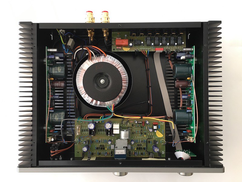

(13/01/2022-18:32:28)escartefigue33 a écrit : Je gravais moi même mes PCB quand j'étais à mon compte, surtout pour une question de rapidité, je pouvais produire un prototype dans l'après-midi.
Aujourd'hui, ça ne vaut plus le coup et je suis à la retraite.
Sur mon clone de Sugden, ce qui chauffe le plus, ce n'est pas le transfo, mais les dissipateurs qui sont à peu près à 50°C avec une TA de 20°.
Un transfo torique de qualité peut fonctionner en continu aux 2/3 de sa puissance nominale.
Cdt,
Gérard
J'ai eu le bonheur de l'écouter chez moi pendant une semaine, une réussite complète ! Quelle musicalité ! Et je le découvre ici ouvert ! Quelle belle implantation, j'en suis complètement fan de cet ampli, et je subodore que le dessin du circuit imprimé beaucoup plus compact n'est peut-être pas étranger à la subtilité du signal jusqu'aux enceintes ! Des fois ça tient à peu de choses, des circuits plus courts et bien dessinés ce sont peut-être des pertes en moins du signal ! Et puis l'esthétique de l'ampli est somptueuse !
Xavier

Je vous donne ma nomenclature des composants pour 1 CANAL, chacun peut choisir la qualité qu'il souhaite notamment pour les capas. Pour les transistors, ils sont sur le schéma perso qui comporte des annotations et des liens.
Bon bricolage,
