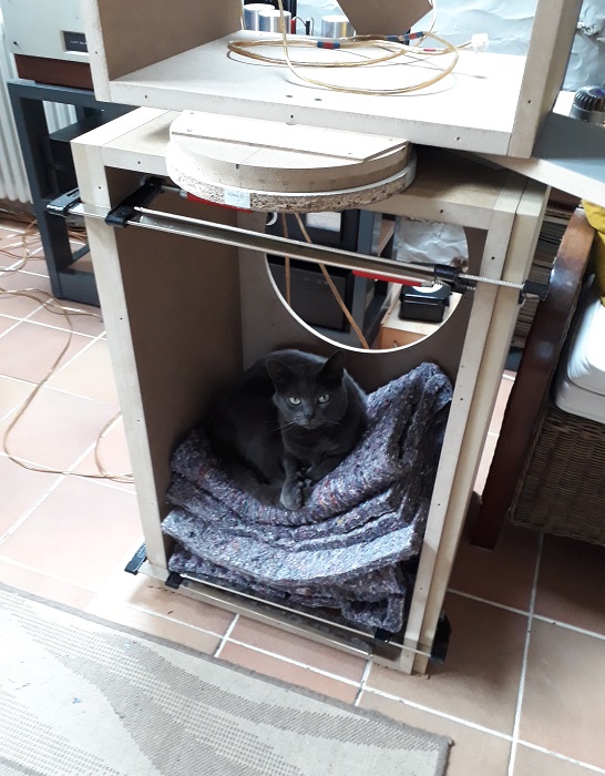

ps: c'est ton chat, sur le pav circulaire ?

Bonjour Daniel
Oui, c'est le chat sur le pav, toujours dans le coin celui là
J'ai modifier le support de test, le disque passait pour des mesures a basse fréquence, mais pour les pav et leur fréquence plus élevé, je ne pouvais me permettre cette source de diffraction :
Pour les pav rien ne dépasse ainsi, j'ai pu donc mesurer le ME464 et le petit 18sound XT120 ce WE :
Une fois remis a l'échelle, les mesures de la maquette sont pas mal du tout en effet, j'y reviens.
