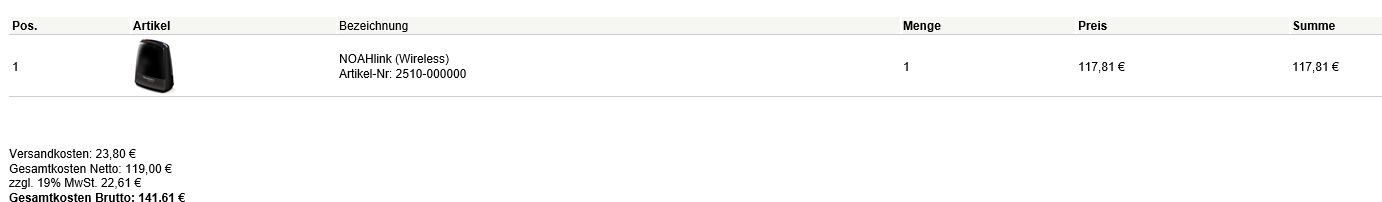

(12/12/2021-13:48:38)Dominique-Tanguy a écrit : https://shop.amparex.net/noahlink-wireless
Appareil commandé et payé sans difficulté. Livraison début semaine prochaine.
NB : Le logiciel Noah_System_4.12.1.4884.exe sans licence est libre de droits pendant 45 jours.
Merci pour le tuyau.

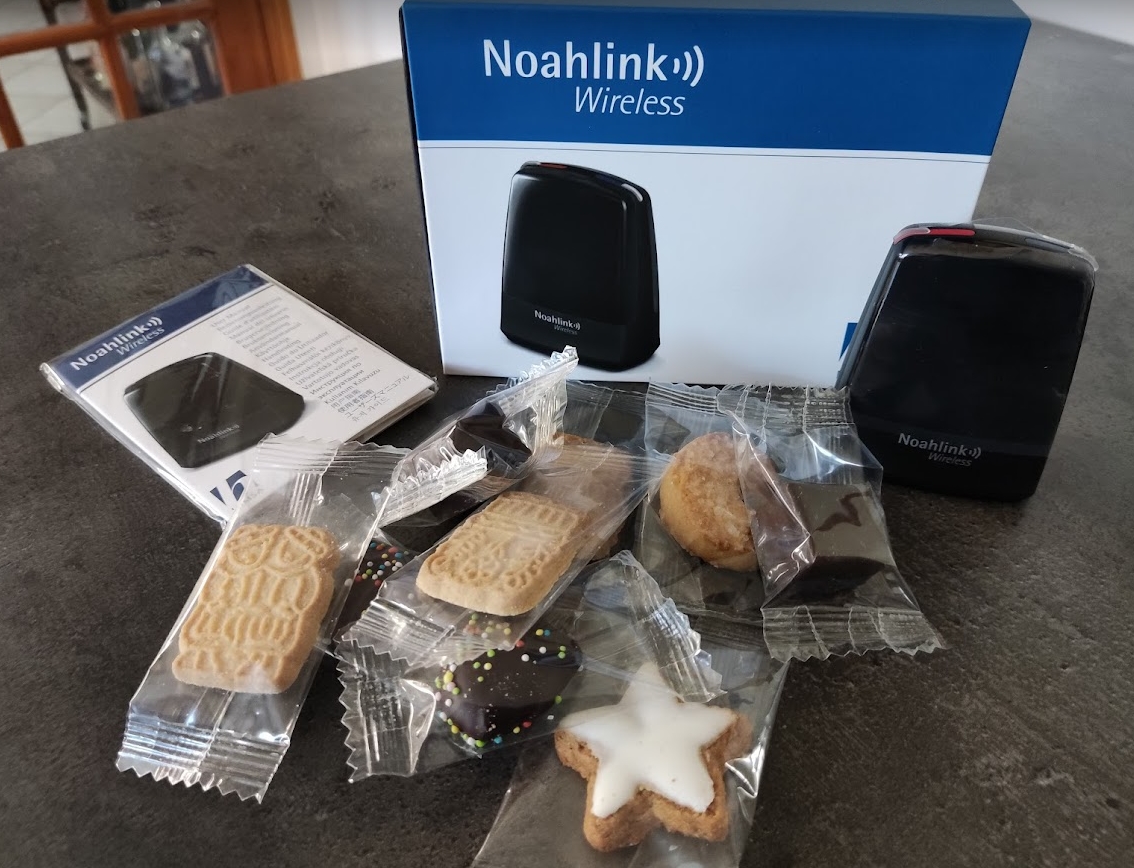

Bonjour aux malentendants et aux futurs malentendants,
- Appareil reçu ce matin avec quelques jours d'avance et accompagné d'une petite attention...

Le NoahLink permet-il d'entrer en contact avec Yannick Noah ? mon épouse est fan... ;-)

(21/12/2021-13:24:30)Dominique a écrit : Bonjour aux malentendants et aux futurs malentendants,
Petite attention justifiée par le dicton "ventre affamé n'a point d'oreille" !
