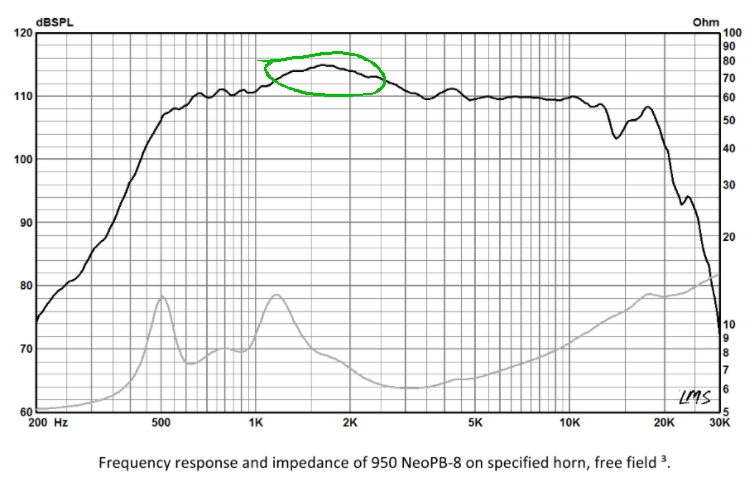

La réponse mesurée en bruit rose avec un petit logiciel RTA Pro et un micro IMM-6 au point d'écoute à 4 m dans une pièce non traitée. La bosse autour de 1500 Hz est probablement due à la Radian 950 PB quand on regarde la courbe constructeur. Le pavillon est utilisable entre 300 et 3000 Hz.

RE: Fabrication d'un pavillon 15 cellules en bois
La réponse en cloche est typique du 1505B.
En voyant le 1505 sur des vot je pensais qu'il montait plus haut en fréquence...
