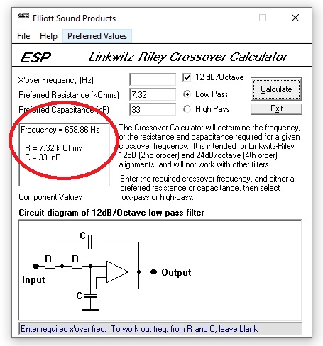

Je ne savais pas qu'il s'agissait d'un filtre Linkwitz-Riley, je n'ai pas lu la doc.
Dans ce cas la coupure se mesure à -6dB, donc la coupure mesurée à 1kHz à -3dB est juste et correspond à peu près à 620Hz LR ordre 2.
Le 15 cellules pourrait descendre d'un octave supplémentaire sans problème à condition de le couper à 18dB (BW) mini.
Après réglage du niveau et ajout d'un tweeter coupé à 6dB par une capa de 3,3µF, la courbe de réponse au point d'écoute tient dans +/-4dB de 70Hz à 20kHz.
Il y a un problème dans l'extrême grave qui chute de 6dB/octave à partir de 80Hz, problème dû vraisemblablement aux enceintes (réglage évent BR)  et au couplage à la pièce, qui est grande avec un plafond haut
J'ai évidemment tenté l'inversion du 15 cellules sans succès.
Le résultat final est toutefois très écoutable.
