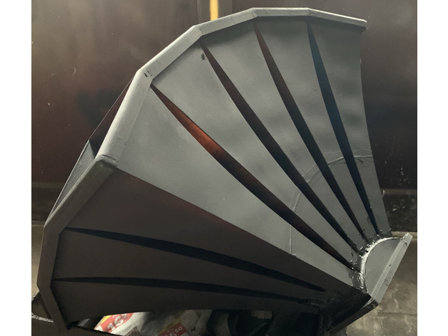

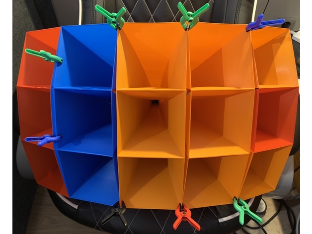

(22/07/2021-13:17:22)gebesoft a écrit : Ajout de 3 photos....... Shy  Wink
Je pense que cette fois le 1er pavillon est fini !    Rolleyes
Impressionnant ! des comptes rendus d'acoute seront j'espère possibles et certainement intéressants.

Bonjour Gérard,
(22/07/2021-13:17:22)gebesoft a écrit : Je pense que cette fois le 1er pavillon est fini !
Question de porte-à-faux : As-tu tenu compte du poids des moteurs en installant les petites équerres blanches ?
- Je pense qu'en cas de besoin, tu peux les retourner...
En tout cas, bravo et bonnes vacances !
RE: ONKEN 200 ABS REPLICA
(22/07/2021-16:19:04)Dominique a écrit : Bonjour Gérard,
Bonsoir Dominique,
Le pavillon est à l'équilibre avec les deux supports latéraux.
Mais je vais ajouter un support pour le bout du throat à 45 °
Le poids de la LAMAR M1 sera allégé !

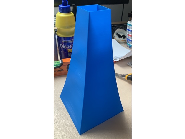

Reprise des activités sur le 2ème pavillon.
En vue du collage des cellules.

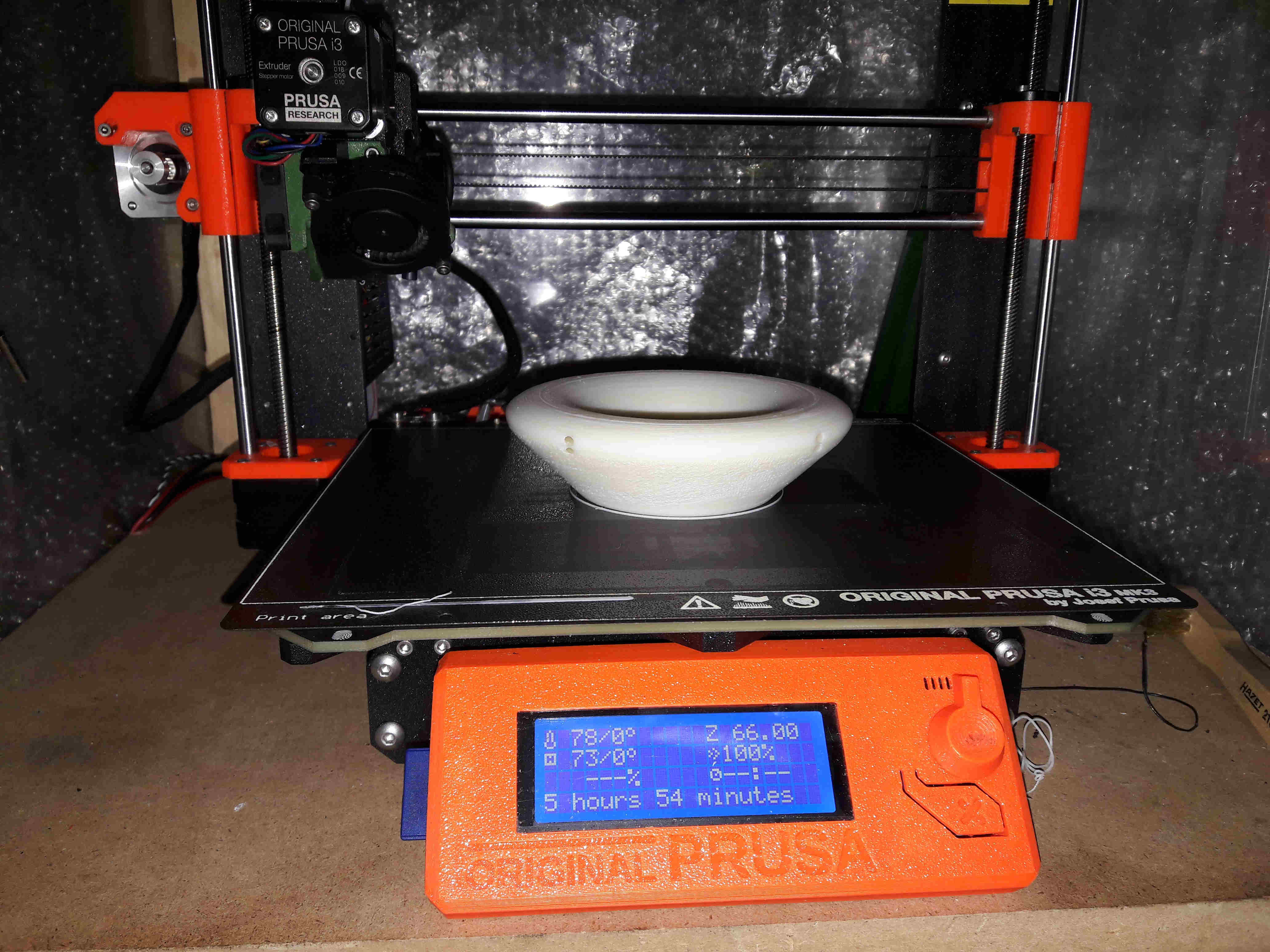

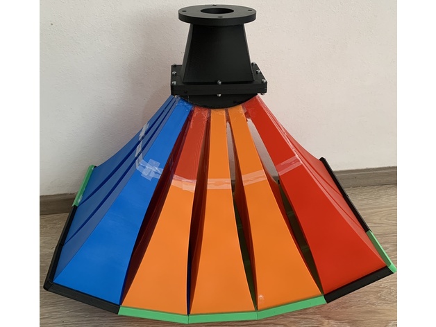

Je ne suis plus le seul a faire de l'impression 3D Audiophile...... Smile
Bonne journée.
Re Bonjour,
Impression du pavillon aigu pour Faital Pro ou autres de 1 pouce sablé évidement ! Rolleyes
https://www.dropbox.com/t/7nXZjHmwAWcijvGe
https://www.dropbox.com/t/jT4ObQVUiNyE1zGR
@mitiés, GéBé.

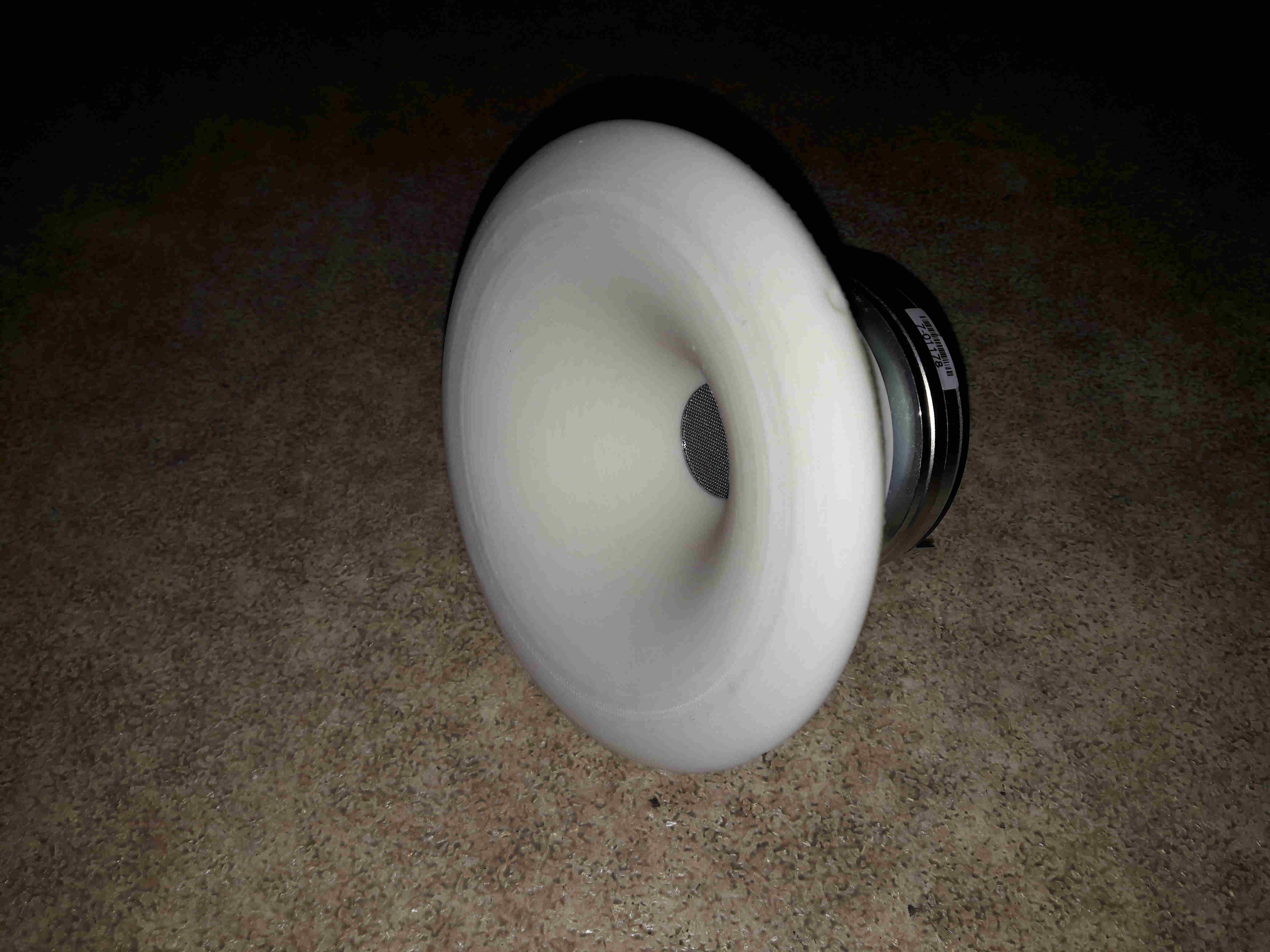

(20/09/2021-10:20:43)gebesoft a écrit : Bonjour à tous,
Bonne journée.
Bonjour Gérard,
p'tit pavillon, p'tit joueur mais pavillon et 3D quand même.
Profil JMLC 1500Hz avec BMS 4540 , c'est de la dynamite!
joël
Bonne journée.
Bonjour Gérard,
joël
Bonjour Joël,
Super, l'ère de l'impression 3D est en marche exponentielle ..... Wink
@mitiés, GéBé.

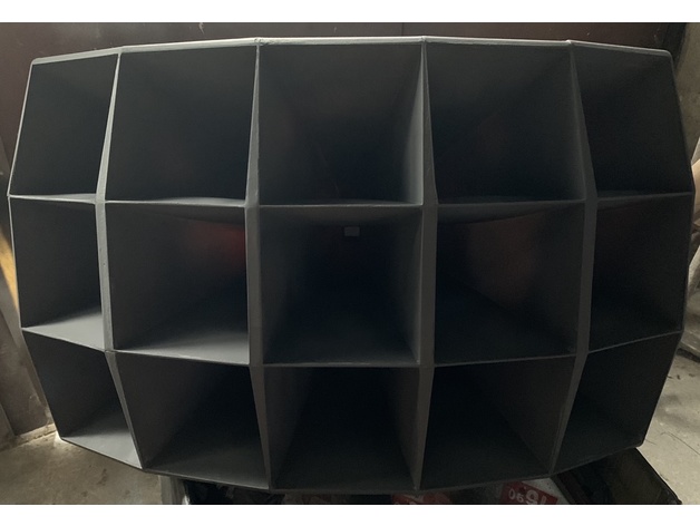

J'ai enfin fini les 2 pavillons "Onken200 Réplica.......(c'est pas trop tôt!)
Ils sont prêts à être enlevés par leur propriétaire.
@mitiés, GéBé.

La vache, sacrés bestiaux ... combien à la pesée ?
@udiophilement,
Nicolas
Bonjour Gérard,
- Impressionnant !!!
Bien vu le gros entonnoir prévu pour le remplissage du sable qui rangé derrière le pavillon   Tongue  Rolleyes  Tongue
