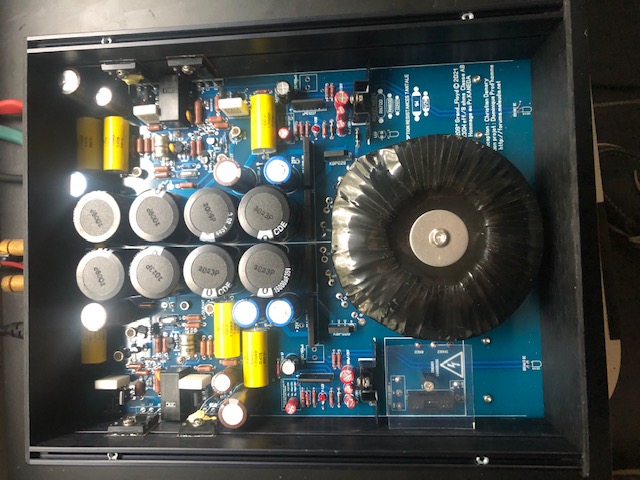

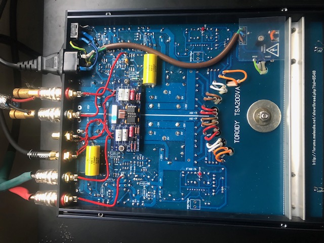

Voici deux photos, une de dessus, une de dessous :

Tes photos n'ont pas assez de résolution et il n'est pas possible d'y voir quelque chose en zoomant.

Je ne vois rien d'anormal. Essayes d'autres cordons si tu en a ou retires-les et mets des bouts de fils dans les entrées CINCH et refais le test du doigt.

Bonjour MELIMELOMAN,
(29/10/2021-19:31:14)Grand_Floyd a écrit : Je ne vois rien d'anormal...
Moi non plus. Je te suggère cependant de vérifier toutes les soudures qui ressemblent à celles-ci : -HP et 0V.

(30/10/2021-09:50:15)Dominique a écrit : Bonjour MELIMELOMAN,
Bien vu Dominique  Wink
Au niveau d'une sortie HP droite, une soudure est 'terne", il faut qu'elle soit brillante...
