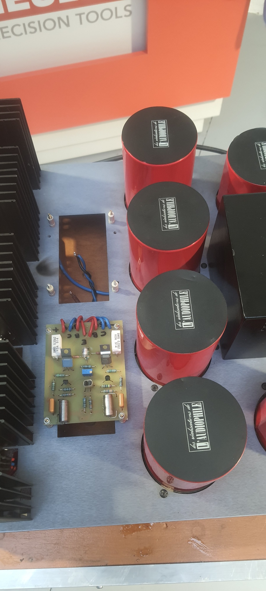

Aujourd'hui je viens vers vous au sujet de mon Hiraga 30 Watts
Voici le problème
Tout d'abord j'ai remonté un 30 watts original ( le vrai) avec tous les composants que j'avais acheté dans les années 80 à la MDA rue de Belfort ( ca remonte ) ainsi que le circuit imprimé d'origine...
Bref, le problème est le suivant : Je câble tout et je met sous tension et tout va bien !
C'est la que ça se corse.
Aux bornes des 0.33 ohms j'ai 600mV donc = 1,8 A !! Beaucoup plus que les 1,5A que Jean Hiraga préconise
Je contrôle les 0,6 volts entre la base et l’émetteur du 2SC634 ...et .....et ...ma sonde ripe entre collecteur et émetteur ! Paf le 2SD844 prend feu immédiatement
Donc je remplace seulement le 2SD844, et je remet sous tension... Et tout est froid sauf l'autre canal qui va bien

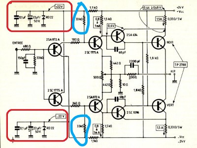

Citation :D’après vous : Quel autre(s) composant(s) a t'il pu fumer en amont ?
Il est tout à fait possible que ton dérapage ait pu cramer également le PNP de puissance, et même son driver.
Citation :Mon 1,8 A de courant de repos est-il grave ? Dois-je monter la 0,33 ohm à 0,47 Ohm et ainsi descendre ?
C'est trop. Pour ces radiateurs, 1,5A convient. Et tu laisses 0.33 Ohm, cela n'a rien à voir avec le courant de repos, qui ne dépend que des 33K entourées en bleu.
Une fois des totors hs remplacés (bon courage, à moins d'en avoir en stock) refaiS ta mesure aux bornes de la 0.33. Si tu trouves toujours 600mV, fait passer les 33K à 39K.

Merci beaucoup pour les conseils, j'ai démonté la carte ce matin et pour l'instant voici le constat de ma maladresse :
Les deux drivers HS , les deux puissance HS , le potard de 500 Ohms HS et résistance de 10 ohms HS .
j'ai tout remplacé sauf la 10 ohms que je dois commander.... Grrr !
Alain
Alain
Vott/416-8B + 511B/Faithal - SRPP - 2 x 300B Anzaï - Hiraga 30 watts - K209 GF+ - Marantz CD60
RE: Cata HIRAGA
Citation :Merci beaucoup pour les conseils, j'ai démonté la carte ce matin et pour l'instant voici le constat de ma maladresse :
Ah tout de même...  le 1775 et 872 dont les émetteurs sont connectés au potard de 500 Ohm n'ont pas chargé ?

Je vais les dessouder pour contrôler....je m'en souviendrais ! Big Grin

Sage décision, car j'ai bien peur que eux aussi...
