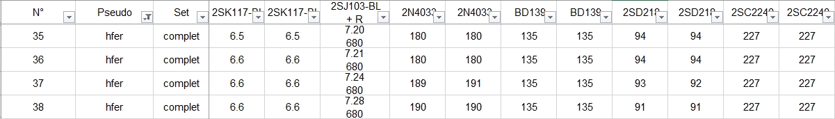

Bonjour Hugues,
Voici le tableau de mesures des transistors livrés lors de ta souscription de 2017 :
Voici le tableau de mesures des transistors livrés lors de ta souscription de 2018 :
Selon le type de transistor, la valeur mesurée* représente l'Idss pour les Jfet ou le Hfe pour les BJT.  Ctte valeur peut varier en fonction de l'appareil de mesure.

Bonjour hfer,
Ton testeur ne fournit peut-être que le dixième du courant de mesure nécessaire au 2SD218 dans un montage K209.
Ci-après, voici le montage préconisé par Akihiko KANETA pour cet ampli :
