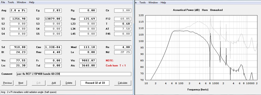

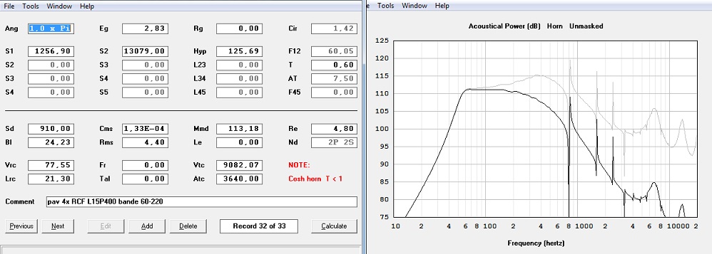

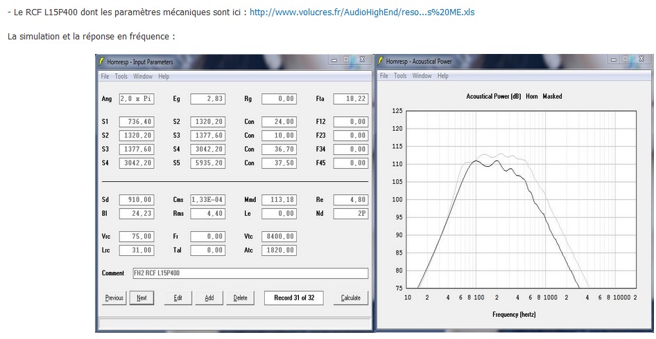

Pour mémoire, ci dessous le calcul fait par Jean, FH2 avec les 2 RCF L15P400 :
Bande passante courte, mauvaise linéarité, cela marche très mal (même si cela fera du SPL ...)
Maintenant on double, soit 2 FH2 l'un sur l'autre pour un total de 4 RCF :
Cela marche bien mieux !
Pourtant même pav et même HP
maintenant on prend les même haut parleur mais on recalcule un pav dédié aux 4x L15P400 :
La réponse en puissance ne présente plus aucune ondulation, la réponse dans l'axe est logiquement montante avec la directivité qui se resserre.
Maintenant cela dépendra des condition d'utilisation (extérieur, intérieur, etc...)
Après le calcul ci dessus pour mise en œuvre en 2pi, ci dessous utilisation en 1pi (inwal non absorbant), le caractère montant ne sera pas le même :
Cela vaut donc largement le coup de se pencher un peu sur la question avant de débiter les planches
